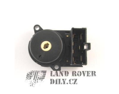

Mám problém když jsem jel autem a zapnul blinkry tak mi spadly ručičky jak tachometru tak otáčkoměru a zhasly kontrolky v palubuvce mi něco chrčelo jako by tam byl nějaký zkrat musel jsem zastavit vypnout motor a znovu nastartovat pak bylo vše ok to se opakovalo asi tak 15krát.a dnes ráno otočím klíčkem a nic jen se slabě rozsvítí kontrolka srs jinak všechny kontrolky jsou zhaslé motor točí ale nenastartuje poraďte prosím někdo. :doh

tak problem vyřešen je to zadní část spínací skřínky když chci startovat a nerozsvítí se kontrolky tak lehce zatlačím na ten plast a ejhle startuje :whew miluju to auto

tato blbost stoji 2100 kč no to mě poser :Ja blb:

skus vycistit kontakty,jemne ich prihnut.......ja mam skoro rok pokoj

Už jsem to udělal akorát mi z toho vypadlo nějaké pérko s kolíčkem nevím kam ho mám dát. Dal jsem to dohromady bez něj a funguje to jako fík. :D
