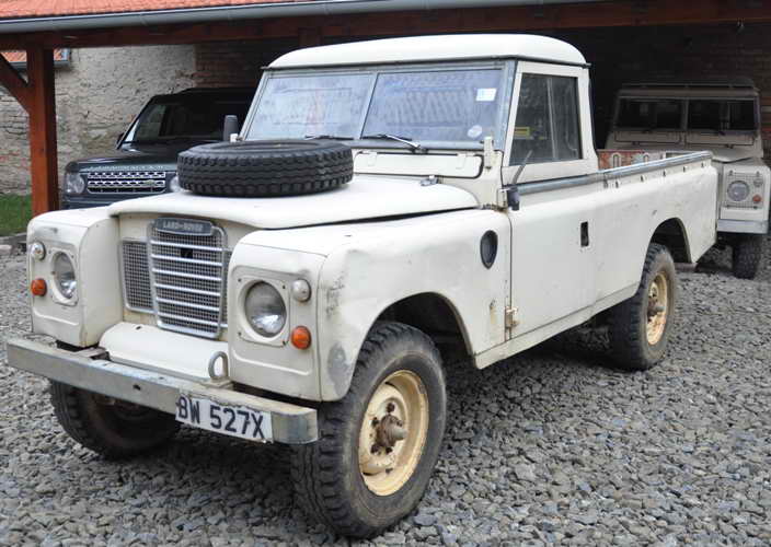

Dnes jsem se odpoledne trochu nekoncepčně vrhnul na ex Eliottovu trojku Serii. Zkusím autíčko alespoň trochu odstrojit, abychom mohli vyměnit rám.

PS: Nádherný dědouš!

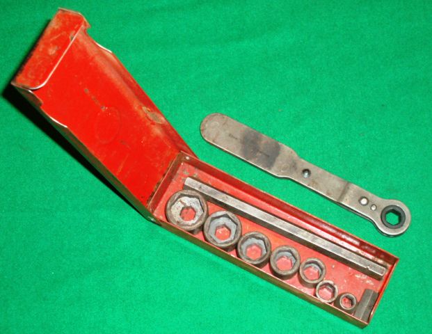

Udělal jsem si radost kapesní sadou...

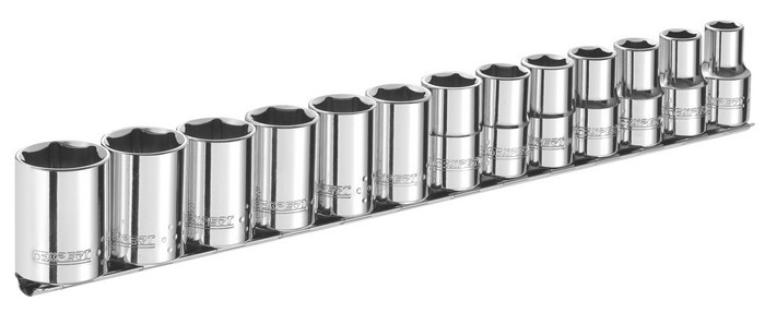

Tak jsem narychlo vybral sadu TONA
http://www.naradiprofesional.cz/e031803 ... avic-tona/" onclick="window.open(this.href);return false;
3/8" 6 hranné palcové hlavice: 1/4" - 5/16" - 11/32" - 3/8" -7/16" - 1/2" - 9/16" -
5/8" - 11/16" - 3/4" - 13/16" - 7/8" - 1".
Dodávána je na kovové liště. Cena 1.000,- včetně pošty. Ráčny máme.
Chci věřit, že kvalita bude dostatečná.
Ještě jednou díky za radu.
Cyril.

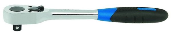

U nás je ten werzcoik už od 1997, tak nevím jak je to s prodejem dneska, ale poslal jsem včera dotaz známému co se u wurthu živí, zatím neodpověděl. Ale Tona je podle mého OK. Jinak prý má Tona na příští rok celkem zdražit, tak ji snad máš ještě za dobrou cenu

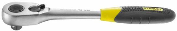

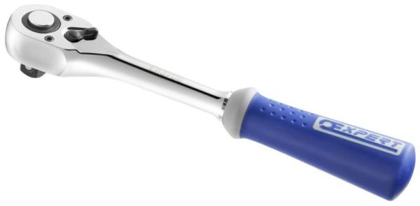

Rád bych se mýlil, ale to co jsem viděl od nové TONY EXPERT opravdu vyrobené v číně, mne patriota českého nářadí, zrovna nenadchlo. Nejlepší na celé věci je, že původní vzhled starých TONY ráčen se nyní prodává u STANLEY, jen se modrá barva na dvoukomponentním výlisku rukovětě změnila ve žlutou. A TONA EXPERT dostala něco nového z číny.
