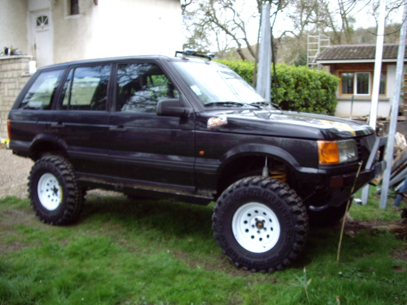

zdravim vsechny nenasel by se tu nekdo ochotny kdo by mi zmeril vnitrni prumer pruziny predni a zadni tedy jestli nejsou stejne a jestli maji stejny prumer nahore i dole dekuju za ochotu chtel bych si je obenat ale potreboval bych ty miry

Průměr je nahoře i dole stejný a je stejný vzadu i vepředu. A ještě navíc je stejný jako u DI i DII i Def 90 a na 110 i 130 vepředu. :wink:

dekuju moc za odpoved ja prave mam rr p38 a uz na perech od predchoziho majitele a chtel bych to prizvednout tak premyslim ze bych koupil pruziny a tlumice na rrc o 5cm delsi a dal bych je na p38 tak se vyptavam jeste by pomohlo kdybych vedel ten prumer abych mohl prispusobit ty podlozky pod perama a teda i nad perama nejak takhle bych to chtel udelat prave tak schanim info

Měli by jít zadní i z 613 a pokud jsou navíc ze sanitky, tak je to prý 4" lift.

P38 je o cca 300 kg těžší než RRC, takže bude třeba volit pružiny pro nejvyšší zatížení.

Mám tady pera pro 3'' lift od bývalých Scorpion racing, to by mohlo na tu P38ku být akorát.
