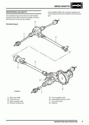

Stačí odmontovat kardan s viscospojkou a zadní dif s poloosama a můžeš jezdit.
S vadnou IRD to raději nekupuj, pokud nevíš, jak vypadá uvnitř. Pokud odešla natolik, že auto nejede, můžou tam být od špon poškozená ložiska nebo ozubená kola a stejně jí budeš muset repasovat.

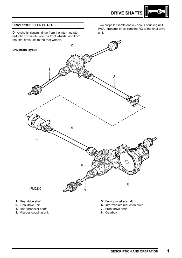

Je možný to udělat, ale ne tak jak si představuješ, IRD je součástí i předního náhonu, viz příloha:
8 ) převodovka
6 ) IRD
7 ) pravá poloosa
Dvoukolku z toho uděláš odpojením kardanu, díly 3, 4, 5.

Kdyby jsi to chtěl řešit trvale a investovat trochu práce, můžeš z IRD vyhodit jednu tu osu s kuželovým kolem, která vystupuje dozadu ven a je jednou z věcí způsobících problémy IRD.

Aha, tak teď už tomu snad rozumím. Nevěděl jsem, že IRD je součástí "předku". Chtěl jsem se jí jen tak zbavit jako složité součásti, ale ona bude stejně nutná kvůli pohonu předku... tak to jsem si moc nepomohl..:)
