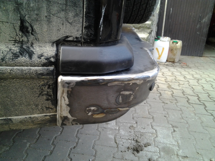

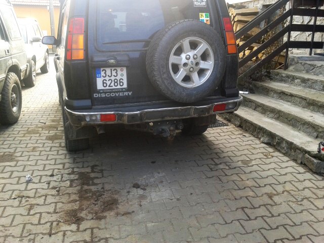

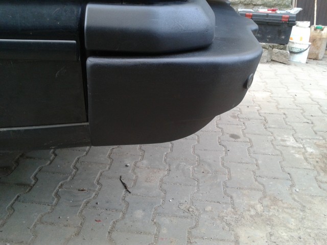

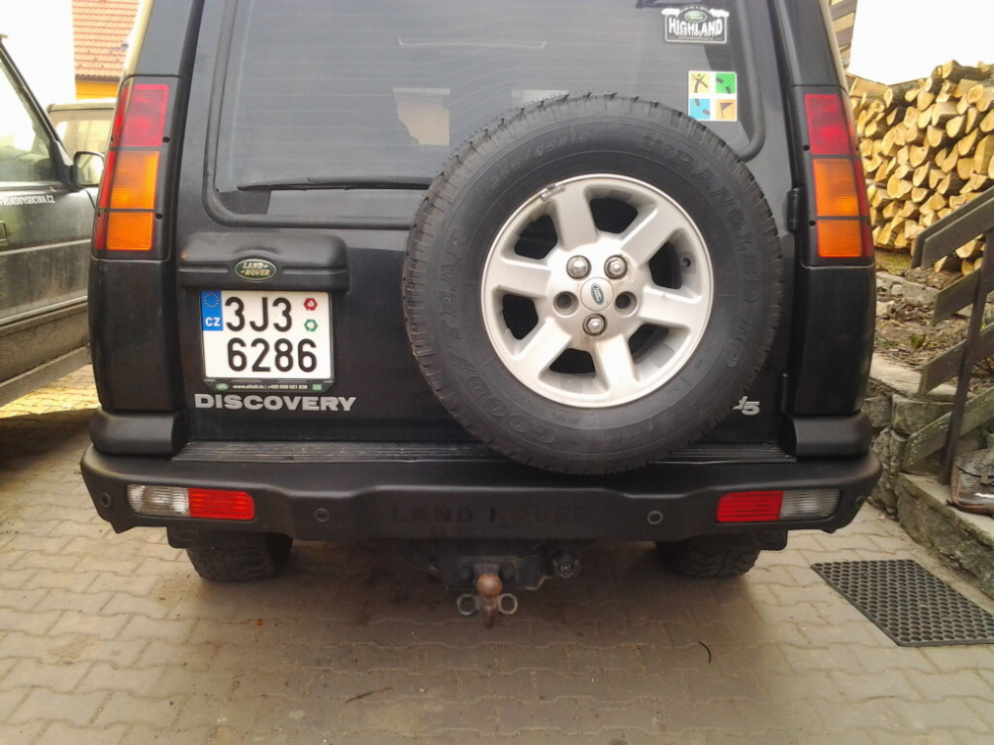

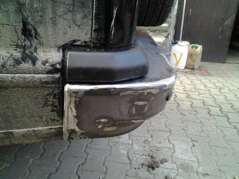

Jelikož mi nějaký dobrák nabořil zadní nárazník nechal jsem si udělat od zdejšího člena Huberta pevnostní :muscle
Chtěl jsem aby se co nejvíc podobal originálu a zde je výsledek posuďte sami :yes :yes

Tak ten ej elegantný :yes škoda, že tie svetlá nezapustil trochu viac aby boli chránené ak nacúvaš do svahu a pod.

Podle fotek super, po předním nárazníku od Elliota, je tohle druhek, co nevypadá jako hranatá krabice. Docela mě to zaujalo. Dal by se sehant? Z kolik? Kolik to váží? Jak složité by bylo do toho dostat ještě naviják?

Acon píše:Tak ten ej elegantný :yes škoda, že tie svetlá nezapustil trochu viac aby boli chránené ak nacúvaš do svahu a pod.
Jsou zapuštěný cca 6mm nasazují se zevnitř a jsou na gumě takže když nacouvám do něčeho tak by měly zalézt dovnitř.

MadTom píše:Podle fotek super, po předním nárazníku od Elliota, je tohle druhek, co nevypadá jako hranatá krabice. Docela mě to zaujalo. Dal by se sehant? Z kolik? Kolik to váží? Jak složité by bylo do toho dostat ještě naviják?
Cena byla smluvní napiš nebo zavolej Hubertovi a domluv se s ním na podrobnostech.
Jak píše Sloon světla jsou kousek zapuštěná právě z toho důvodu jak píšeš. Na fotkách to není moc dobře vidět. I když pokud s tím někde budeš chtít odhrnovat svah tak to praskou ani s tím zapuštěním. Navíc jsou na přichycena gumou takže kousek zalézt můžou. Víc jsem je zapouštět nechtěli protože už by to pak nevypadalo jak origo.
Dal by se sehant? Dal,ale má to jistá úskalí. Potřebuji několikrát auto na připasování. A taky záleží jak sem na tom s časem. A ten teď moc nemám. Takže možná až o prázdninách. Musím dodělat stany.
Z kolik? Řekněme kolem 10 tis. Záleží na povrchové úpravě požadované pevnosti a tak.
Kolik to váží? Tento kolem 20 Kg. Což docela málo. Je to z 3 mm plechu. Nosník jackel 50 x 50 mm a dole je trubka 30 x 3 mm .
Jak složité by bylo do toho dostat ještě naviják? Naviják by tam šel dát, ale nárazník by musel být trošku větší aby se tam vešel. A výrobu by to prodražilo o cca 3 - 5 tis.

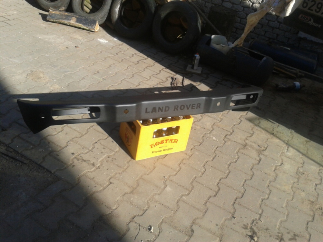

Huberte, ta jsi zapomněl na ten nápis LAND ROVER :ty jeden...: Jinak je fakt parádní :yes

Nezapoměl . Nápis je tam ale na tech fotkách zezadu není vidět :( . Nápis je vidět :shock: jak leží na té bedně od piva. :shock:
Re: Zadní (pevnostní) nárazník na D2
#14 Příspěvek od eliott » 24 bře 2012 20:12
Hubert píše:Nezapoměl . Nápis je tam ale na tech fotkách zezadu není vidět :( . Nápis je vidět :shock: jak leží na té bedně od piva. :shock:
Tak t jsi mě dostal, myslel jsem že je to fotka původního plastového, klobouk dolů :yes :yes

Ty vole :shock: já taky myslel, že je to původní plastový pro srovnání.
Super práce :yes
