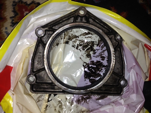

Ahoj, shanim simmering pod klikovku a listu pod ridicovo svetlo, ktera taky drzi blinkr. Upadla mi, kdyz jsem mel co docineni se zidkou v zatacce pri ledu.
Ten simering je nejakej divnej, nasel jsem jeden tady http://land-rover.eliott.in/cz/e-shop/2 ... 32gen.html" onclick="window.open(this.href);return false; ale muj vypada takhle, viz priloha, muzete mi k tomu nekdo neco poradit, jestli je to vono co po me mechanik chce? Predpokladam, ze je to to kolecko jako tesneni, pac to tece, ale radeji se ptam.. Pospicha to, protoze ma mechanik motor venku a brzo me zacne buzerovat. Dik Jo a dik Maxselovi a Miky_CZ za dobry nahradni dily za dobry ceny

Špatně hledáš a přitom je to tak jednoduché. :ty jeden...:
http://land-rover.eliott.in/cz/e-shop/2 ... 0430g.html" onclick="window.open(this.href);return false;

Jo, diky Karle. Ja si myslel, ze je ten kus zeleza v cajku a on mi to jenom daval, abych videl, co do toho mam koupit. To gufero totiz vypada uplne v poradku. radeji se ho jeste zeptam. Nebo co je tam jeste za tesneni s timhle guferem, ten simering tam asi taky patri, jak jsem na nej mel odkaz, ne?

To je vcelku ten hliníkový kus i s guferem.
Samostatné gufero měla pouze 200tdi.
