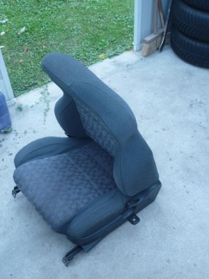

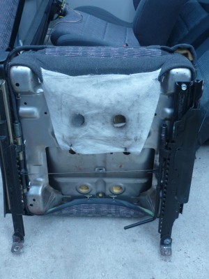

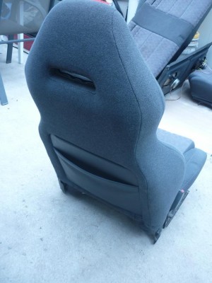

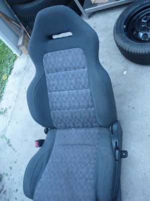

Re: DI - vymena sedaciek

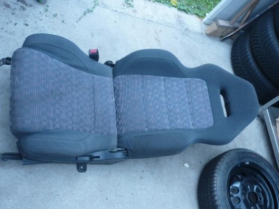

Taky sem řešil přesně tenhle problém, ale chtěl sem ještě aby byly sklápěcí dopředu. Tudíš nějakej třídvéřák a nejlépe trošku sportovní. Za pár korun sem našel v luxusniim stavu se suzuki swift GTI. Original sem odšrouboval komplet i s pojezdama a po převrtání pár děr a vyrobení pár úchytů byly na místě. Práce cca na půl dne. Vypadaj super, můžu konečně udělat spaní, páč jdou sklopit až na palubku a sou nesrovnatelně pohodlnější než origo
Pokud by někoho zajímaly ty ze Swifta GTI, tak sem vyhrabal pár fotek když sem je kupoval. V autě to vyfocený asi nemam. Pokud se nato člověk hodně nezaměří, tak neni k poznání rozdíl od origo šedýho čalounění.

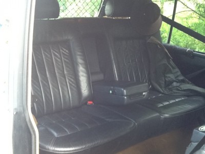

Tak se pridam s dotazem - Lze a jak moc je pracne namontovat zadni lavici z DII do DI? Predpokladam ze v ni je 3 bodovy pas na prostredku uchyceny v sedacce? Kvuli kteremu to v podstate chci podstoupit...
mno a kdyz uz v tom budu, ze bych vymenil i predni sedacky, coz by asi nemel byt problem?

ja mam v 3-dveraku z 5 dverovej 300, aky to bol model by mohol napisat karel
  stacilo ohnut pasovinu, ktora rozsiri uchyty, navrtat par dier a su tam, komplet elektrika, biela koza

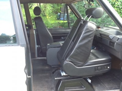

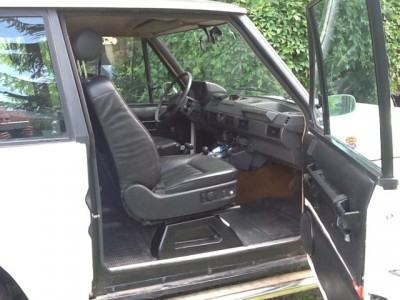

Ja je v RRC vyměnil také, ale nic nevratného ...
