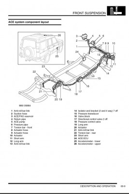

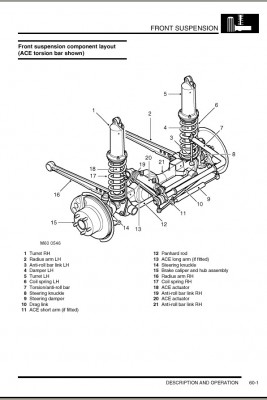

Přední i zadní stabilizátory obsahují mechanismus, který zajišťuje fci ACE, je dobře vidět třeba tady u pravýho předního kola (má červenou barvu): http://landroverforum.klape.cz/forum/vi ... 09#p211609" onclick="window.open(this.href);return false; a pokud ACE nemá, tak je stabilizátor "jednoduchý" a neobsahuje ten mechanismus s popisky č.11,13,20, takže vpravo je pak stejný jako ta část vlevo na schéma a v motorovým prostoru není zdvojená nádobka pro servo a ACE jako na první fotce (popisek č. 3), ale jen jednoduchá, taky chybí ventilový blok (popisek č.16). Taky bych si dal pozor, aby tam byl vývod mezinápravový uzávěrky (aspoň na rozvodovce).

podle fotky v inzerátu ACE není (není zdvojená nádržka na hydr.kapalinu - je tam jen víčko pro servo ve schématu položka č.3)
ten vývod uzávěry by tam měl být, nebyl asi o 2 roky později

"pajam" ma pravdu, zlta nadobka vpravo dole ma len jedno viecko na olej servoriadenia, ak by auto malo ACE musela by mat nadobka dve take iste viecka a druhe viecko je pre ACE. Su to dva odelene okruhy a dve odelene nadrzky v jednom plastovom vylisku.
Ale z druhou castou pajamovej odpovede sa nestotoznujem, system ACE svojou hydraulikou posobi aktivne proti odstredivej sile a minimalizuje naklananie kasne, ale pri zaradenej redukciji pod 40km/h vypina stabilizacnu tyc ako by tam nebola ... a ucinok uz snad vysvetlovat nemusim, v terene parada.

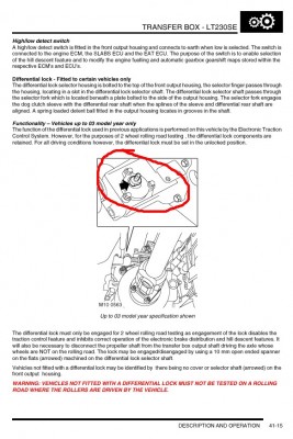

Já bych z toho tak smutný nebyl. ACE není spatny, ale když ho nemáš, tak to není tak hrozny. A navíc jsi ušetřen problému, který u ACE mohou nastat. Spis bych se díval, jestli ma auto uzávěrku mezinapravoveho diferenciálu. Pokud u tohoto auta je, určitě není vyvedená do kabiny.

Medinapravova uzavera je dalsia tema D2, podla fota ju do kabiny vyvedenu fakt nema ale podla rocniku by ju dole mal mat, takze dorobit ako som to musel aj ja :)

Čisto teoreticky, nie je možné, že niekto tú nádobku vymenil? Neviem koľko vývodov treba, ale z tej nádobky si má potiahnuť kvapalinu servočerpadlo a ACE pumpa a ak bola nádobka menená, tak sa to dá aj s 2 vývodmi. Ja by som sa pre istotu pozrel pod auto a pozrel, či tam je kocka ventilového rozvodu - položka 16. Je to ľahko viditeľná vec a idú to toho trubky. Auto má pneu pruženie a možno sa mýlim, ale ACE bolo vždy kombinované práve s vankúšmi.

No teraz je jasné, že ACE tam nie je a to nielen podľa tej nádobky. Ja som sa totiž pozrel aj pd auto a vzadu to iste vyzeralo inak ako na tej schéme.Tie súčiastky č. 20, 13 a 11tam iste neboli. Bolo to ako na klasickom aute. Tak asi to nebolo pravidlo, že keď má vankúše musí mať aj ACE. Fidzi, máš pravdu Land Rover je pre mňa neprečítaná kniha. A je jesné, že čo sa jednému páči, druhému sa nemusí páčiť. Mne by stačilo, keby sa auto bez ACR správalo pomerne štandartne na ceste. Neudem sa na ňom pretekať. A ak sa mi to má kaziť a nefungovať tak to viem oželieť. To ma skôr zaujala tá medzinápravová uzávierka. Ako by to malo vyzerať ? Myslím ten vývod, aby som ju mohol zapojiť do kabíny. Ak by som to tam našiel možno by som zvažoval tú absenciu ACE. Do terénu sa totiž chystám a strašne teším.

Podrobnosti k uzávěrce a jak to poznat najdeš tady
http://landroverforum.klape.cz/forum/vi ... a&start=20" onclick="window.open(this.href);return false;
