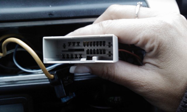

Re: audio v freelander, vymena radia cd changer
Tak to jsem zvědav, co tam máš za konektor, protože já vyzkoušel tři různé na LR a ani jeden to nebyl. Takže jsem si koupil univerzální a o víkendu budu přepojovat drátek po drátku
Dnes večer při serfováni po netu jsem ale objevil, že podle obrázku by tam mohl pasovat tuším z FORD Fusion (jestli si to dobře pamatuji)
Přikládám foto mého konektoru.
