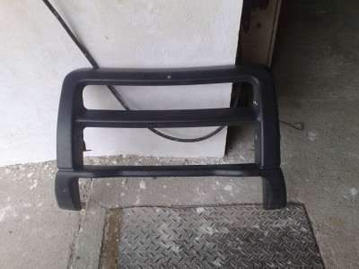

Ahoj.Koupil jsem tento ram a dneska jsem zjistil ze mi na auto nepasuje.da se nejak poznat na jaky to je rok vyroby abych priste nekoupil neco spatneho?mam Free r.v.2000 2.0TD

pavko222 píše:Ahoj.Koupil jsem tento ram a dneska jsem zjistil ze mi na auto nepasuje.da se nejak poznat na jaky to je rok vyroby abych priste nekoupil neco spatneho?mam Free r.v.2000 2.0TD
http://landroverforum.klape.cz/forum/do ... =34999&t=1
Jak to že nepasuje? To na obrázku je taky Free ještě před faceliftem jako máš ty.

Rámy se neliší rokem výroby (do faceliftu), ale podle typu motoru. Rámy z benzínových 1.8 a naftových 2.0 jsou stejné ale nepasují na V6 2.5 a naopak.
Je to poznat i podle nárazníku. Nárazník z V6 je pod vstupy chladíče více předsazený dopředu.

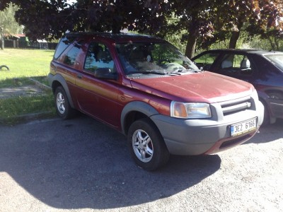

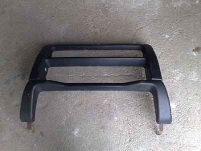

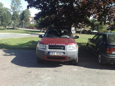

prikladam obrazky auta a ramu.proste nepasujou ani ty vrchni ani spodni drzaky bez toho abych to nejak upravoval nebo zasahoval do narazniku a delal njake diry navic
