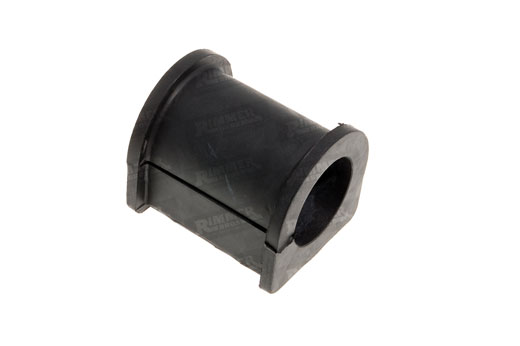

Zjistil jsem vymlácené silenbloky stabilizátoru na předku DII (cca 2 mm vůle). Je nějaký problém / fígl s jejich výměnou,
respektive zvládne to průměrně nešikovnej uživatel? Díky

zvládne. pokud nejdou ven, vezmeš aku vrtačku, odvrtáš malým vrtákem gumu a vyhodíš z toho ten železnej kroužek. pak pilkou na železo nařízneš vnější kroužek a silentblok povolí a vyklepneš ho ven. dovnitř přes ořech naklepeš novej.

Tak nevím, ale to co popisuješ je u ramen. Uchycení stabilizátoru do kastle se nasune rukou, kosti (tyčka se dvěma kulovýma kloubama) se odšroubuje a pokud to bude jako u mě, tak se spodní závit uřízne, protože to nešlo povolit, jak byl závit narezlej. A pokud je tam ACE (hydraulické pístnice, které kroutí stabilizátorama) tak na to je postup výměny v RAVE. Akorát nedoporučuju používat nějaké náhrady or různých výrobců - i když mají zajímavé ceny, nevydrží.

Myslím, že Sumi píše o uložení stabilizátoru a jeho výměna je úpně v pohodě... :wink:

:Sorry: moje chyba. ani jsem to pořádně nedočetl a píšu. jasně, postup co jsem psal je na ramena a panhardku
