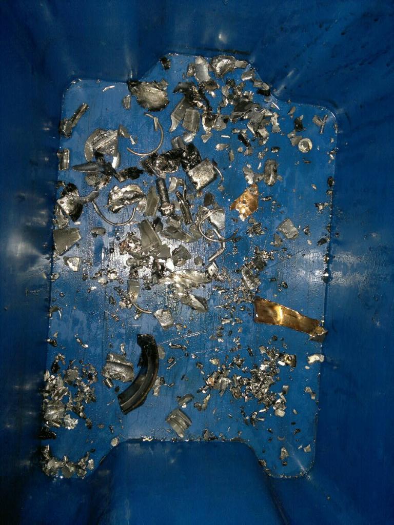

Tak došlo i na mě. Tohle se mi přihodilo po 120 000km po pravidelném servisu po dodržování všech servisních intervalů a hlavně po tom co se s autem jezdilo celou dobu v klidu, netahaly se za ním žádné věci ani nic jinak neobvyklého. Stalo se mi to v něměcku při cestě domu. Jel jsem 130km/h na tempomat najednou auto začalo škubat pak se ozvalo pssssss a konec. A to jsem si kupoval eSko bez měchů a v manuálu aby se mi na autě nic neporouchalo. Děkuji peugeotu že dodal tento vznikající motor do našich mazlíčků. :Ja blb:

Uz jsem kolem toho taky badal, pricina je asi spatna vymena oleju, idiot muze menit olej po 20 tis. a tudis se vydrou saly na spodku, nasledne praskne klika, ktera znici celej motor.
Celkove ten motor delal dement, je to taky francouzskej motor. Ale proste nejak ty motory po roce 2007 padaj jak mouchy. Na tom DISCO3 foru je toho spousta.

Stavros píše:Uz jsem kolem toho taky badal, pricina je asi spatna vymena oleju, idiot muze menit olej po 20 tis. a tudis se vydrou saly na spodku, nasledne praskne klika, ktera znici celej motor.
20 tisíc km asi nebude takovej problem jako, že to většina těchto postižených drží po dálnicích 3 hodiny v kuse na 160km/h.
Dojde k přepálení oleje a následně je vyskozita fuč. No a pak stačí jen klidně jezdit a výsledek je tady. Doporučuji místo 5w30 tam dát 5w40 a výměnu po 15tisících km.
To že auto tahá vlek neznamená že bude motor nějak nadměrně opotřebovaný, tedy jestli má řidíč v hlavě mozek.
Je pravda že lágry na klice jsou jako snubní prstýnky novomanželů a oproji TD5 je to jako hodinovej strojek.

mě se hlavně nezdá, že pro naše podmínky je předepsaný vhodný olej, letní třída 30 nic moc. Já měním zhruba po 15.000 km 5w40.
Těď ještě zkoumám jestli není pro tento typ motoru vhodnější ACEA třída B4 než B3.
ps: třeba v autokelly měli v nabídce olej splňující 5w40 i parametr B3 jen jeden.

"Inženýři se snažili motor co nejvíce hubený ale klika až příliš anorektická tak často pokazí. "
To si myslím že je hlavní problém.

Jsem měl stejný problé modelový rok 2007 jinak podzim 2006, z ničeho nic odešel při jízdě kolem 120km na dálnici.
Měl najeto 220 nutno dodat, že najezdil spousty kilometrů v těžkém terénu,ale servis pravidelný a výměny olejů častější než je předepsáno.Bohužel ten motor byl slabý od samého počátku. Myslím si, že ten nový motor je o něčem jiném,ale jak říká klasik objem ničím nenahradíš.Zdar Radek
