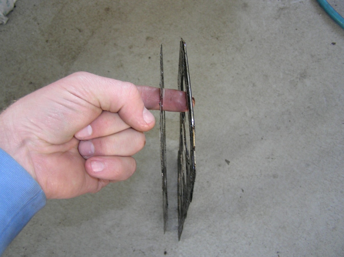

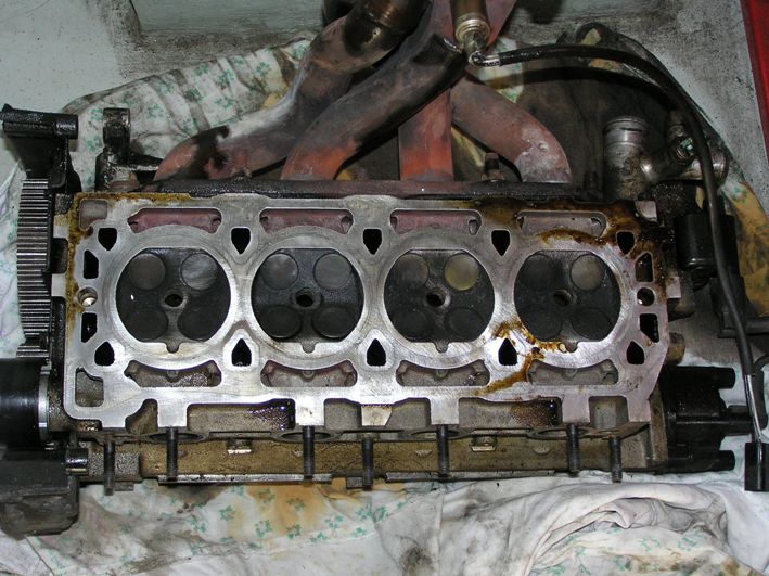

Zdravím. Chtěl bych vás všechny upozornit na jeden vynikající servis. Je to Autorizovaný servis Land Rover DAJBYCH Plzeň. Po jejich zdařilé výměně rozvodů se mi potkal motor, který ovšem na reklamaci "opravili".
Po jejich opravě mi unikala chladící kapalina, avšak přesvědčovali mne, že těsněním to být nemůže, že je to nové. Tipoval jsem to tedy na nějakou hadici, neřešil a doléval... No a když už mne to přestalo bavit, šel jsem do servisu Carclinik Mar. Lázně. Ti mi druhý den volali, ať se přijedu na něco podívat... :nech Páni mechanici zřejmě moc zbrousili hlavu, tak si pomohli tím, že nové těsnění vypodložili plátkem ze starého těsnění (viz foto)!!! Navíc mechanik říkal, že ani nepotřeboval ráčnu, báječně dotažené šrouby totiž povoloval rukou... :devil Takže co s tím teď??? Je tu možnost nechat hlavu za cca. 2000kč srovnat, namontovat, zkusit, a pokud to nepůjde, hodit do popelnice a koupit novou + opět těsnění... Pánovi z Dajbycha jsem volal - akce mrtvý brouk, nečekaně...
A teď dotaz. Nemá někdo/nesehnal by/ technický výkres hlavy na 1,8i??? Kvůli přeměření, zda má cenu ji zkoušet...
A nedělá se více tlouštěk těsnění??? že by to šlo zachránit tím...

To těsnění tam dali správné, ten ''plech'' je součástí nového těsnění, ale zřejmě hlavu málo dotáhli, nebo použili staré šrouby a ty povolily. Na benzínové motory se dělá jen jedna síla těsnění.

eliott píše:To těsnění tam dali správné, ten ''plech'' je součástí nového těsnění, ale zřejmě hlavu málo dotáhli, nebo použili staré šrouby a ty povolily. Na benzínové motory se dělá jen jedna síla těsnění.
to lecos vysvetluje ;-) , me by to sice taky nenapadlo, ale zrejme nova ficura. A s tema sroubama hlav, nevim jak ted, ted uz si auta taky nechavam delat, ale driv kdyz jsem se jeste hrabal v GAZiku, tak v manualu (a vsech starej knih pro automechaniky z te doby) samozrejme radi ze je nutno utazeni hlavy po nejake dobe zkontrolovat, zda si tesneni nesedlo (zkontrolovat po nejake dobe je potreba vic vci, treba kola a ruku na srdce, kdo po odjeti z pneuservisu jde a po tejdnu si prejde s klicem kola ? :lol: ) .
Pepa
Počkej, to se mi nějak nezdá... Jak zkontroluju dotažený šrouby hlavy??? To má přece určený dotahovací moment 20Nm + 2x 180° nebo ne??? Když vezmu ráčnu a dotáhnu to, tak si to akorát zničim, nebo se pletu???
