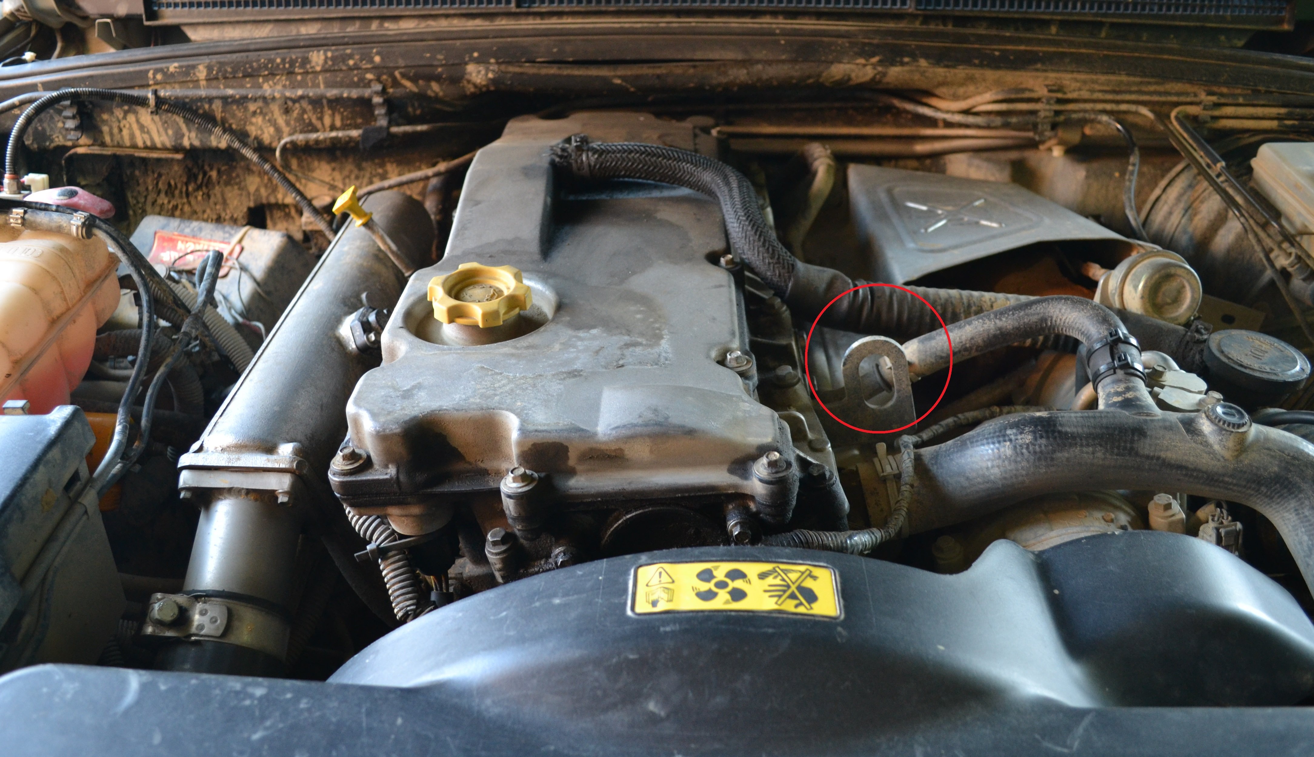

Celkem pomůže za běhu motoru opatrně povolit horní hadici co je nahoře u motoru a vrací se z topení uteče vzduch a pak klasicky expansku nahoru.

Myslím tuto hadici co je v kroužku. Z druhé strany motoru jak jdou hadice do topení tak je možné je ještě pomačkat aby se protlačil vzduch topením ven a utekl tou povolenou hadicí.
Plastový odvzdušňovák nepoužívám vůbec aby se nerozpadl.

No vidíte já místo soustruženi šroubku nebo montáže silikonové hadice posunul sponu povytáhl hadicu a vypustil vzduch :-) Tam tady máš hned 3 způsoby jak odvzdušnit topení.
