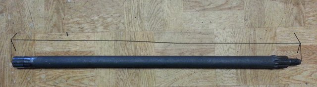

Měl bych zas takove dotaz a problém neválí se někomu doma poloosa ze Series 2 zádní náprava a je to ta delší potřeboval bych její celkovou délku nebo úplně ideálně délku ozubení, neopracovanou část a pak zas délku ozubení a závitu . Když sme rozdělali nápravy zjistil jsem že obě poloosy jsou vyndaný a příruby na kolech vymlácený ani jedno není problém ale v dílech co jsem dovezl byla jen ta kratší. Už mám materiál na novou ale rači kdyby znal délku bo metoda delší ozubení a pak ho říznout se mi úplně nelíbí.

mam ji vyndanou ve skřini. mrknu se ti na to bud zejtra nebo pozejtří kdyžtak

Re: délka polosy Series 2 zádní náprava
Supr děkuju moc
