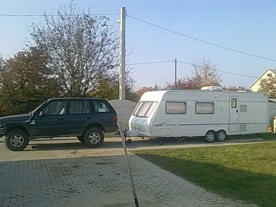

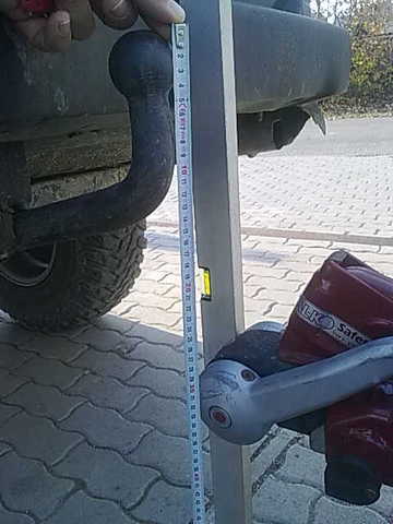

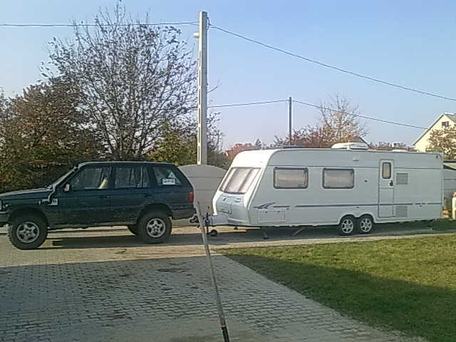

ak budes tahat karavan, tak odmeraj vysku tazneho, ked budes mat pruziny, nebudes moct nastavit vysku auta. karavany byvaju trosku dlhsie, tam skor moze vzniknut problem ak nemas spravne nastavenu vysku tazneho oka ...

nechtel jsem to tak psat o tom vzduchu,ale P38 je zajimava prave kvuli tem vymozenostem ktere nabizi. Navic vozik mas porad ve stejne vysce a auto nepada dolu kdyz mu nalozis do kufru hodne zavazadel. Coz je beze sporu velika vyhoda.
