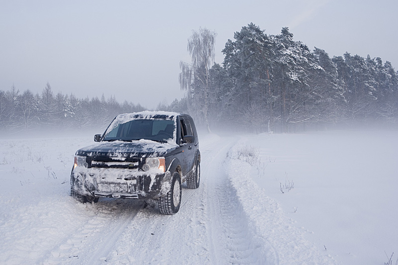

#9 Příspěvek od pajam » 14 úno 2013 16:57
Na fotce jsou 265/70/17, ale měl jsem je na discích s et-40
