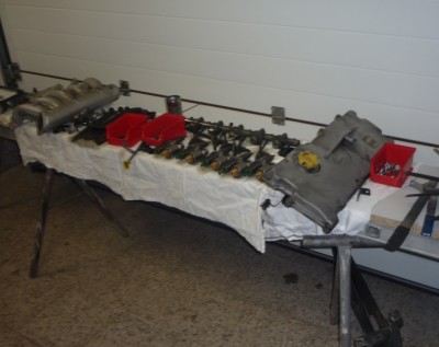

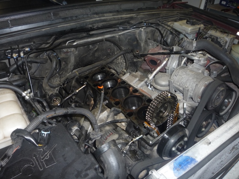

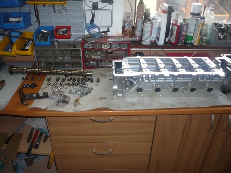

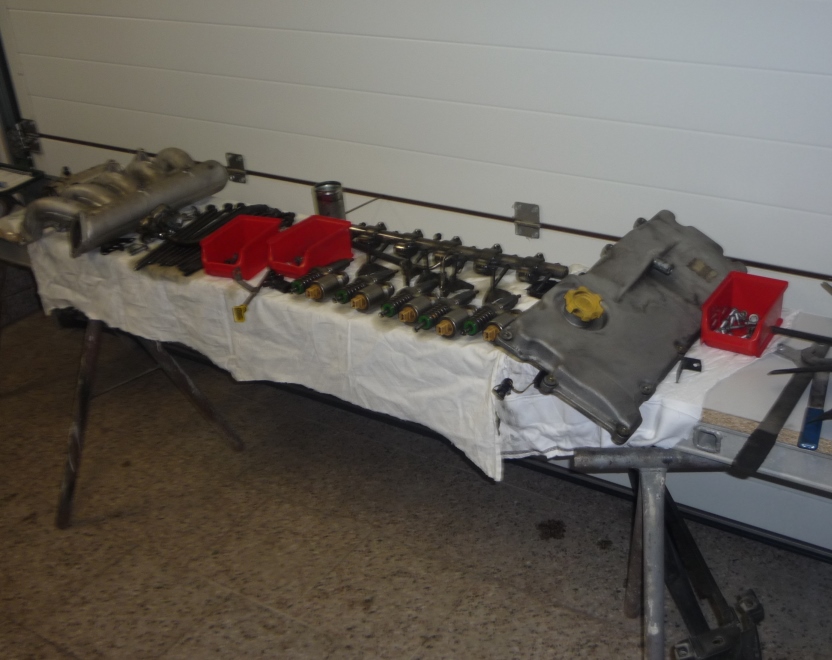

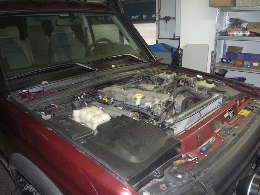

Více oleje jsem poprvé zaregistroval pře dvěma měsíci, tak jsem si začal hladinu hlídat...
Ze začátku moc olej nepřibýval ... asi půl ceňtáku na měrce za 500km .
Proběhla výměna oleje + výměna těsnění a "o" kroužků vstřikovačů ale za měsíc (700km) už byl viditelnej nárůst oleje na měrce asi o centimetr

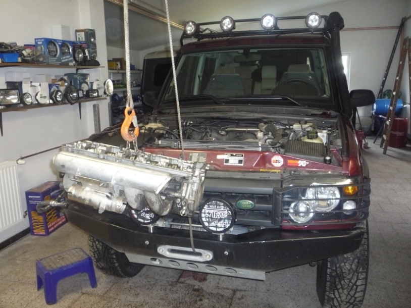

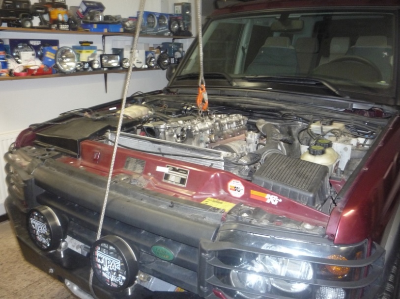

tak dnes došlo na jediné konečné řešení a to je špaňelská hlava http://www.amc.es/index.html" onclick="window.open(this.href);return false; , která má vyřešen problém s ovalitou a praskáním uložení vstřikovačů.
Protože jsem si nechtěl zabírat místo na zvedáku a omezovat se v dílně, dělám to ve skladě.
Ještě že má diskoška svoje vlastní zvedací zařízení :D

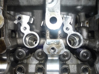

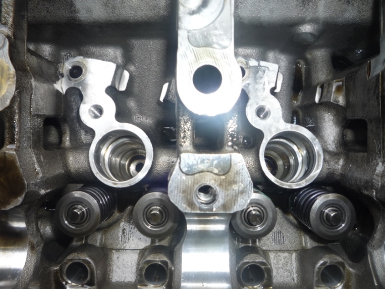

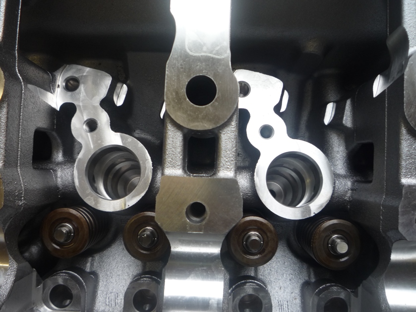

na druhé a třetí fotce je ten hlavní rozdíl oproti origo hlavě.
Síla stěny uložení vstřiků je skoro dvojnásobná
origo hlava min 4mm
španěl min 7,5mm

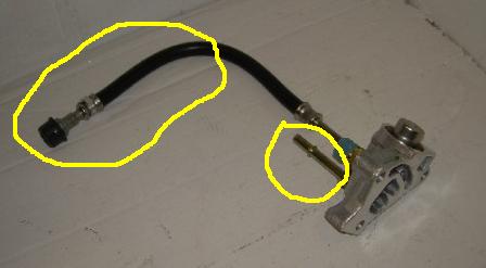

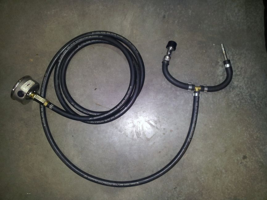

Chlapi, muzu se zeptat, z ceho mate udelanej manometr na mereni tlaku paliva ? Hlavne teda koncovky, nechci kupovat "na zkousku", i na vrakaci jsou trubky drahy jak cert... :( Diky !

stačí ti starej regulátor tlaku paliva - z toho vezmeš rychlospojku i ten protikus do přívodní hadice od filtru potom nějakou gumovou hadici spony a manometr a t-kus :grin:

Manometr s dej s glicerínem jinak nic neuvidíš. Jestli jsi někde od Jičína můžu ti to půjčit taky jsem to dělal.
