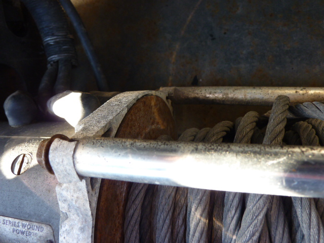

Ahoj všichni, neznáíte někoho kdo by uměl opravit naviják Warm M 8000? Předchozí majitel zřejmě blbě namotal ocelové lano a celé se to urvalo viz foto.... Ve Warmu mi řekly, že to opravit nejde, repas také ne a že si musím koupit naviják nový.... Nechce se mi tomu věřít, ale jestli mají pravdu?? Díky za ev. typy co s tím.... Ahoj Siki :Sorry:

Demontovat, rozebrat a zavést někomu, kdo doopravdy umí vařit hliník. To urvané oko dovařit, dotvarovat pilníkem. Složit zpět. A při rozborce provést rovnou generálku (čištění, mazání, případně nějaká barva).

Jako i s demontáží? Tak to ti tedy neporadím. Co se týče zavaření, tak hliníkové věci necháváme vařit kousek od Velké Býtěše, ale to je pro tebe z Prahy asi trošku z ruky. Já jsem si naviják repasoval sám, ono na tom nic není.

Vecer si muzem zavolat podrobnosti, ale myslim, ze bych to dokazal od tebe vzit, demontovat a pak uvidet, muzu ti to pak nafotit, nebo to zase probereme osobne a pak bych nechal vadne dily bud vyrobit znovu, nebo opravit - svaret hlinik sam neumim, ale to pak uz je celkem mala vec, kterou bychom mohli i nekam poslat. Zlato asi budes potrebovat, ale ne pro mne, ja jedu v diamantech. Zavolej mi dyztak vecer mezi osmou a devatou a domluvime se, hanys 775 173 983

ja vzal kousek nerez pasoviny a pretahnul to pres to utrzeny, udelal zavity a dal tam maly sroubky, ktery to drzej, funguje to uplne normalne, je zbytecny to varit, stejnak je to nejaka debilni slitina hliniku, oprava na pul hodiny prace a dej tam synteticky lano,at to zas priste neznicis.

Ja uz se Sikim mluvil. Jestli se to podari sundat z toho jeho peklostroje, tak to rozhodim, zjistim rozsah poskozeni a bud to necham nekde oslintat hlinikem a sfrezuju a navrtam znova, tak jak to ma byt, nebo pres to dame nejakou "dlahu" jak navrhuje Stavros, to se uvidi podle nalezu, ale nemuze to byt nic neresitelneho.

Ja som to mal na Warn XP9.5 rovnako utrhnute, kupil som tak ako pise Karel tu stojnu novu ako nahradny diel v US, prislo mi to postou, stalo to par dolarov a prehodil som to, pri tom treba cely rozobrat a premazat, lebo Warn su navijaky v velice slabou tesnostou proti vode a necistotam. Na stranke vyrobcu mas aj schemu nahradnych dielov:

Nakonec jsem nechal prirubu zavarit. http://www.svarovna.cz" onclick="window.open(this.href);return false;
Posta tam, svareni, posta zpatky netrvalo to ani tyden :shock: :yes
Warna jsem zkompletoval, ale nez se pustim do testovani, chci se ujistit na obvykle hodnoty odporu vinuti motoru.
