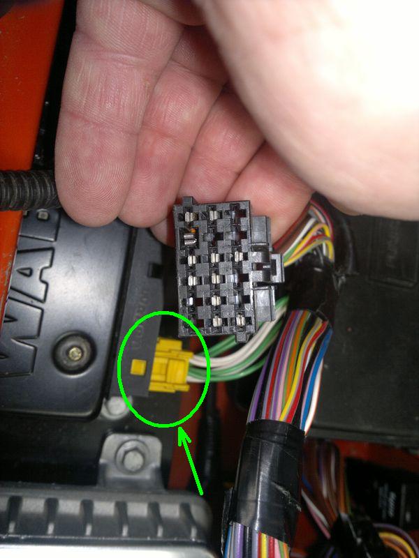

#10 Příspěvek od DanoDEF » 15 bře 2013 15:59
pkot píše:dobra... jak tedy nejlepe zmerit cidla ? Pokud na jednotce ABS , jake to jsou piny ?
... mal by to byt takyto konektor zltej farby (ilustracny obrazok z Defendera).
pkot
Příspěvky: 169
Registrován: 01 úno 2013 21:56
tel.: 603807886
auto: Dll
Bydliště: Klecánky
Re: D2 TD5 - neočekávaně sama brzdí TC nesvítí
#11 Příspěvek od pkot » 15 bře 2013 16:04
skvele dekuji ... a tam jdou vzdy po paru , tak ze to clovek pozna ktery merit ?
