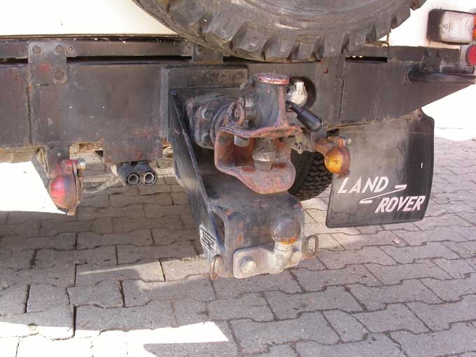

Mohl by legálně v našich končinách fungovat tenhle 6t závěs?

švagr to má na Toyotě LC 70 (ale o legálnost se nezajímal)...a jinak to taky mají občas erberáci...takže si myslím, že pokud to má homologaci, tak by to nemělo vadit...

pokavaď budeš mít papír od výrobce tak jde skoro všecko .... ale co vím tak def má povolenejch jen 3,5 tuny tak by to byl dost problém asi ... (za předpokladu že by se to dělalo legálně ) .... jednou to chtěl nějak řešit offiko jeden manik na novem excursionu a nakonec si to zařídil neoficiální cestou ....

Šest tun za tak malým autem bych si v zájmu zachování rodu po meči jistě odpustil a koupil bych si něco většího. Každý kecá, ale když má za autem cca 2,5 tuny třiapůltunový náklad, potí se mu zadek. Nemyslím tím jízdu po dálnici šedesátkou.

(2) Okamžitá hmotnost přípojného vozidla nebo přípojných vozidel smí být u souprav s nejvyšší konstrukční rychlostí vyšší než 40 km.h-1 nejvýše 1,5 násobku okamžité hmotnosti tažného vozidla. ... takže pokavaď nemáš 4 tunovýho defa tak to nende

no ale tady se jedná o závěs...ikdyž je předimenzovanej, tak za tím nebude tahat 6 tun a 6 tun mu nenapíšou do TP...ale zavěs jako takovej by snad vadit neměl...ale zase na druhou stranu, když uvidí, že je na šest tun, tak asi budou mít námitky...

no že je tažný na 6 tun se dá poznat jen podle hodnoty D která je na tažným ale to si na silnici někdo těžko spočítá .... je možný tam mít tohle tažný ale vlek bude furt jen 3,5 ..

závěs mám prakticky identickej s tím na obrázku, řek bych že ještě možná trochu masivnější :) Na technický jsem s tím neměl doteď žádný problém, potíže nebyly ani při dopravní nehodě, kdy do mě na světlech najeli- ani u policajtů, ani u pojišťovny. Tažný mám zapsaný v TP - a utáhne výrazně víc než 3,5t :D

Nadpis zní "Def tahač 6t", ani mě nenapadlo, že se jedná pouze o závěs. Ten může být z pricipu konstrukčně řešen třeba na 25 tun, co se smí na něm táhnout, je dáno vyhláškami a zákony.
