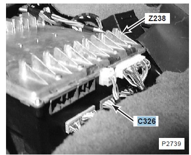

ak ti neide iba u spolujazdca, a podozrive su kontakty, tak najprv kontroluj ci tam hra hudba. ked hudba hraje, tak problem mozes mat napriklad od BeCM ku dveram, to su konektory C326;C301;C751R;C755R pricom C755R je vo dverach a C326 u BeCM. ja by som zacal skor u BeCM.
určite to pozriem. A u spolujazdca ide centrál iba u vodiča nejde... servo ide vo všetkých dverách keď zamknem alebo odomknem . Auto zamykám tak, že kým som v aute zamknem na dverách spolujazdca všetky dvere (centrál), potom vyjdem von kľúčom otvorím len dvere vodiča (nakoľko nejde centrál cez tie dvere) a keď ich zabuchnem tak ich kľúčom zamknem. A moc ma to nebaví.... Ak to nerozchodím uvažujem že tam dm nové cetrálne do všetkých dverí aj riadiačkou, nakoľko mám na aute odblokovaný imobilizér.

tak som to zle pochopil a ani co som pisal nemusi byt pravda, lebo napriklad lave predne dvere idu do BeCM nie do 326, ale 362 konektora. inac tieto informacie najdes v Electronic troubleshooting Manual cirka od strany 295 a vyssie.
a ked napriklad otvoris soferove dvere, rozsvieti ti vnutorne osvetlenie a hlasi ze mas dvere otvorene?
a urcite kontroluj poistky, hlavne F22 a F9

jednotky centralu to ma v prednich dverich. takove male cerne krabicky. Nekdy se stane ze je spatna- malokdy. Vetsinou je chyba vzdy v zamku. na 95% vzdy. na lamani kablu do dveri to netrpi. Vyhodnocovani kodu dalky dela BECM. pokud ho prijme a porovna jako ten spravny pak posle signal do ECU centralu at pohne zamkem. Pokud vsak jiz neni otevreny nebo jsou otevrene dvere. pak se nic nestane. Tady je ten kamen urazu vetsinou se chova prave spatne ten zamek protoze se tvari jako ze je odemkle nebo ze nejou zavrene dvere.
