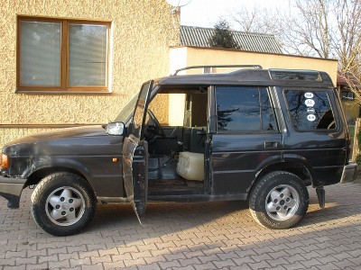

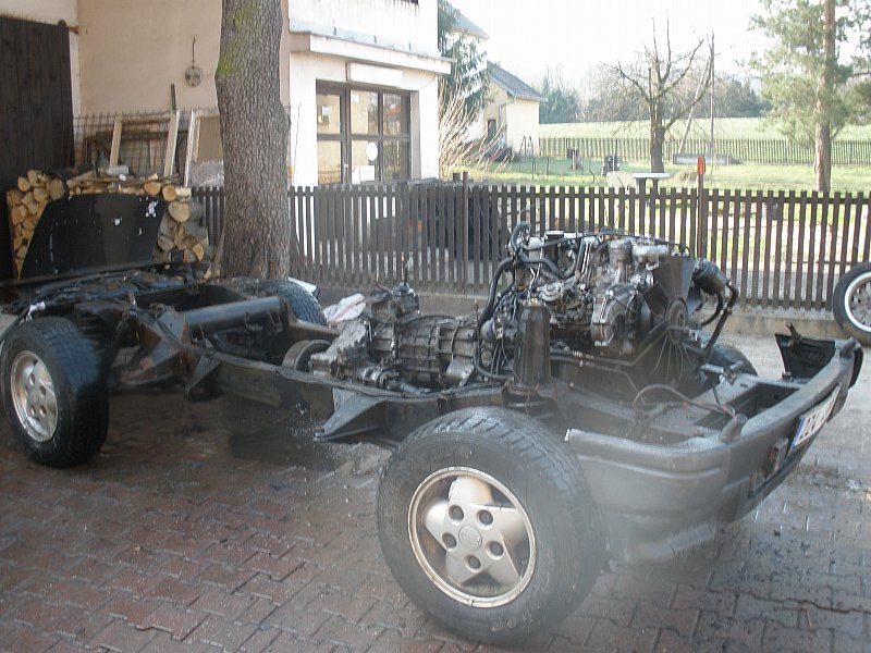

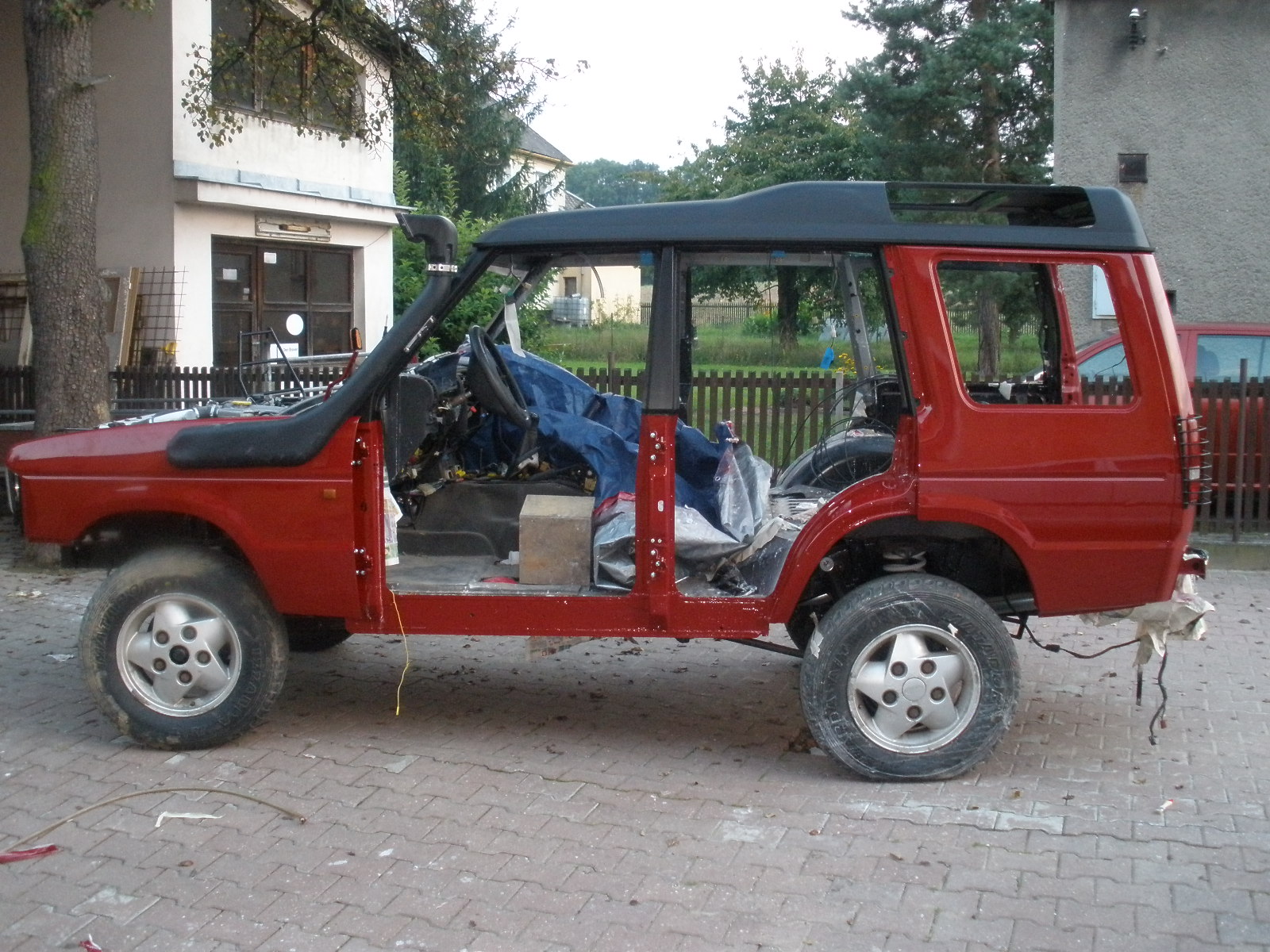

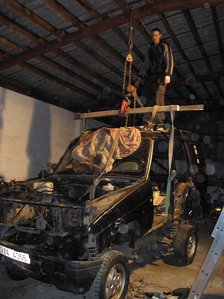

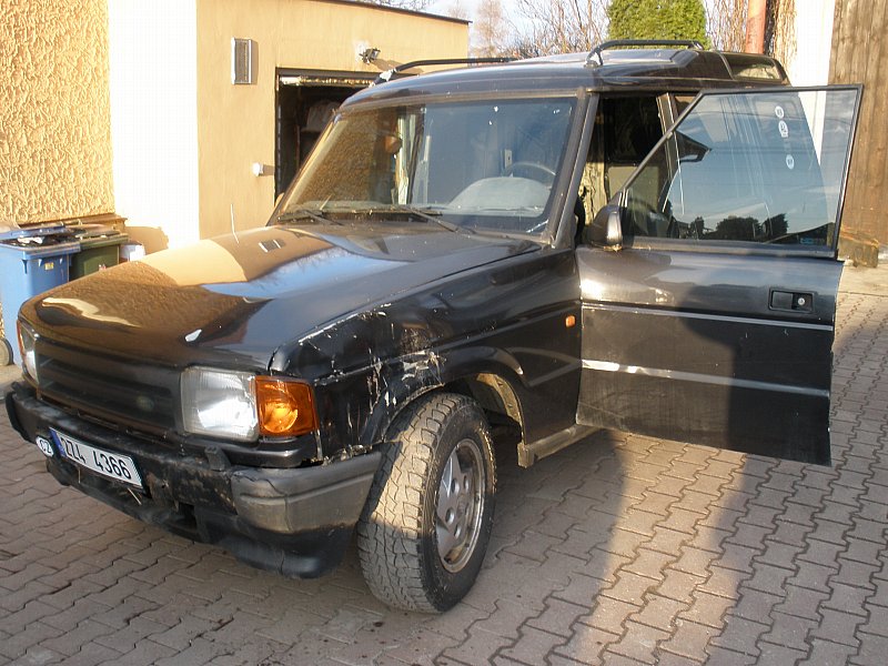

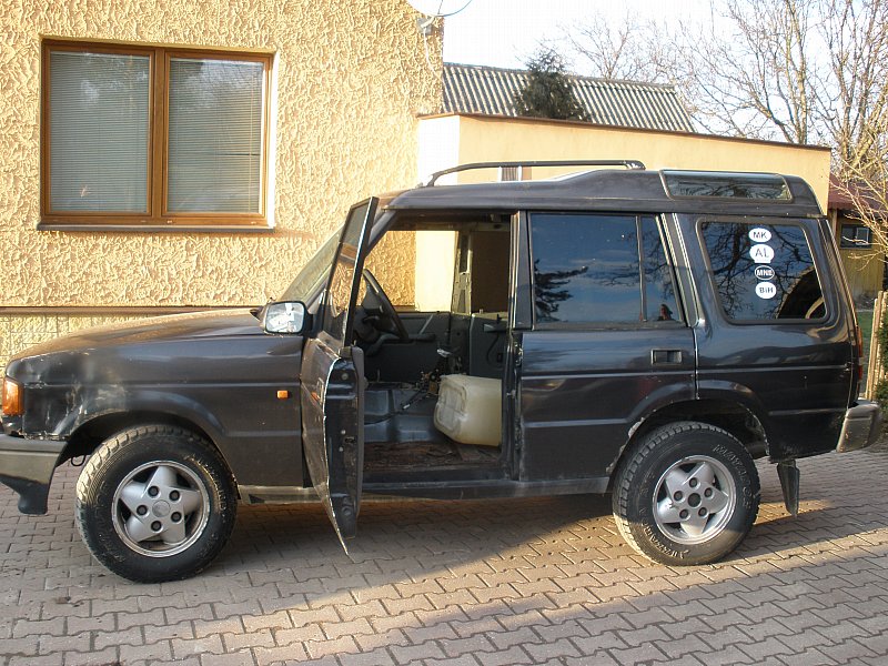

Zdravím zablácení přátele, před časem se rozhodl vyměnit vitaru za Disco.
Volba padla na levnější kousek s tím že si ho udělám podle sebe. Takže jsem se přišel pochlubit.
Jinak kdyby měl někdo radu co bych mě vše vyměnit udělat nastavit atd. budu jen rád za každou radu.

Re: Moje Disco
Popravdě o jedne kastlli z D2 bych věděl jen nevím jestli to pásne,,,,ale bojím se že asi eedava píše:Čus, ty ses do toho teda opřel čoveče... Hodit na to teďka komplet kastli z D2, delší a hezčí, to by byla věc... jestli to jde.
Bez pytlů a žlutých kontrolek,
Re: Moje Disco
On nám to někdo vysvětlí, kdyby to fakt páslo, byla by to podle mě docela luxus kombinace.

Re: Moje Disco
Pánové, řešilo se to tu zde několikrát. v zásadě úprava nelze provést. ačkoli nic není nemožné... ale vytváříte hybrid. to spíš dejte do DII jinej motor, elektriku a všechno ostatní aby vám to jezdilo a to už ale vůbec nemluvím o legislativě
roubená chalupa v Krkonoších,posezení u kachlových kamen, sjezdovka s večerním lyžováním, Rodinné,skupinové a individuální rekreace
Re: Moje Disco
JJ, nepátral jsem nějak moc. Jinak ale legislativně mi výměna kastle přijde průchodnější než výměna motoru , což legalizovat nelze, vzhledem k Euru , homologaci atd.macronera píše:Pánové, řešilo se to tu zde několikrát. v zásadě úprava nelze provést. ačkoli nic není nemožné... ale vytváříte hybrid. to spíš dejte do DII jinej motor, elektriku a všechno ostatní aby vám to jezdilo a to už ale vůbec nemluvím o legislativě
Podstatnej VIN je na rámu, nebo teda byl
Nevím jak je to u LR, ale Patrol Y60 s kastlí Y61 projde legálně všude. Tam ale vše pasuje, víceméně, pár jich jezdí.

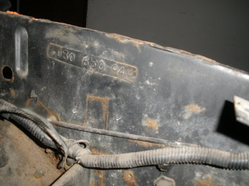

Ale měnil jsem kastli , jasně přehodim vin štitek jen nevim jestli mám předělávat i tohle čislo co je na pravem blatniku zevnitř.

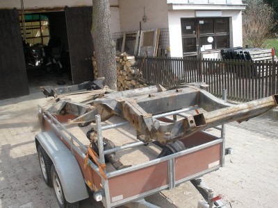

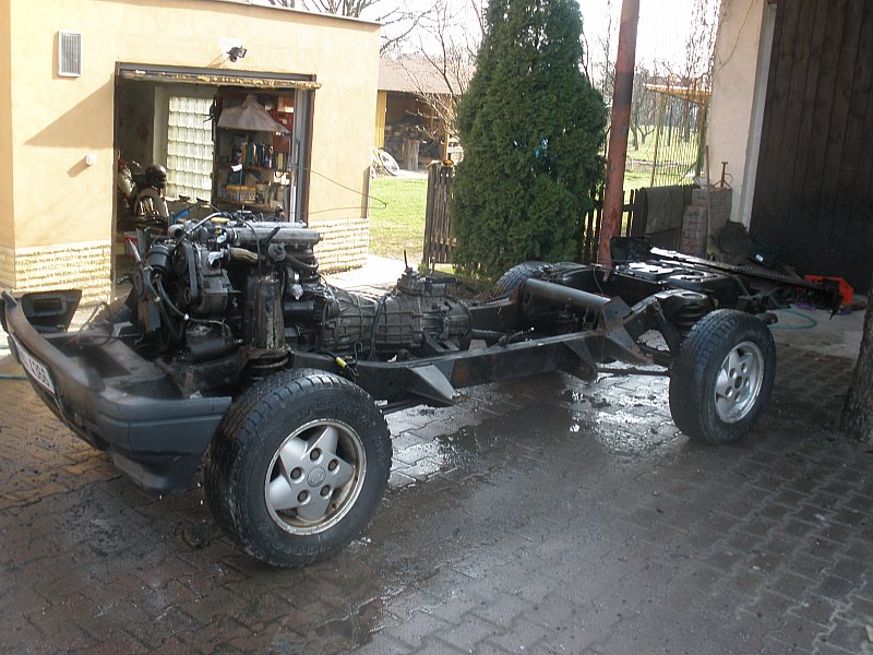

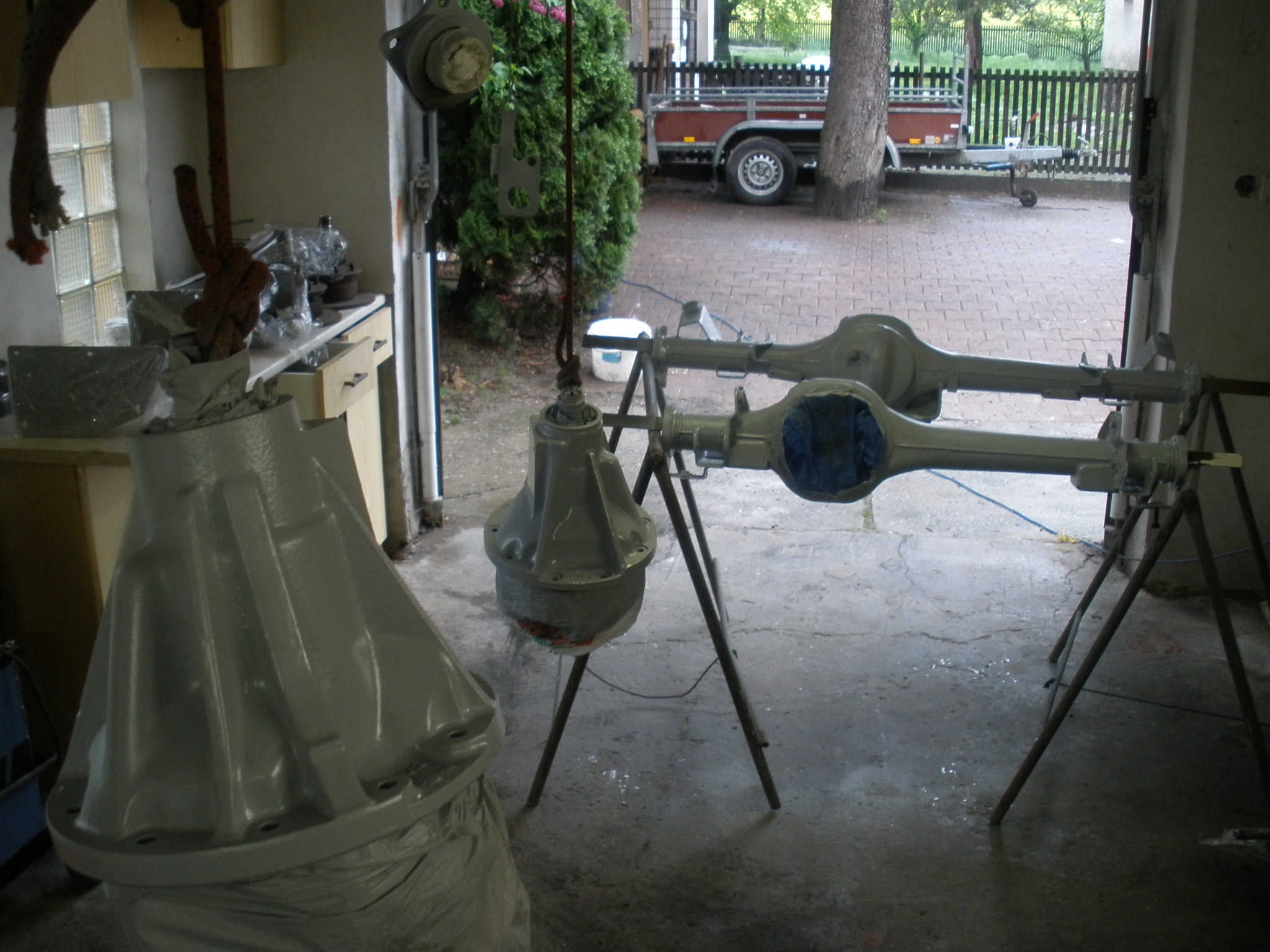

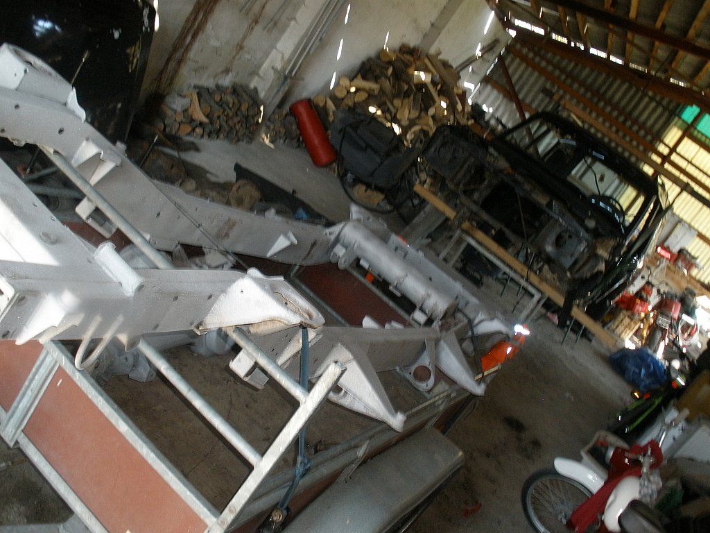

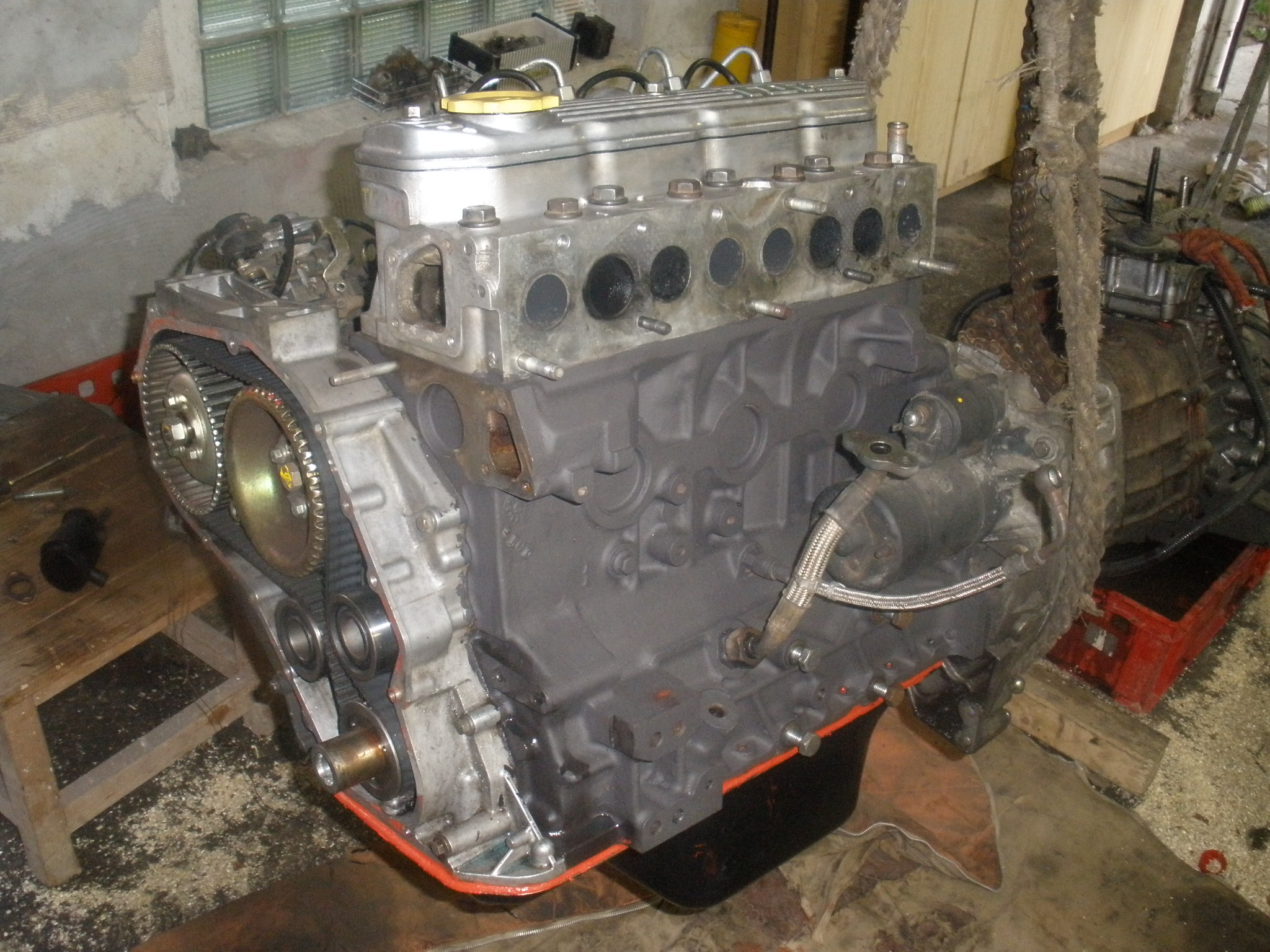

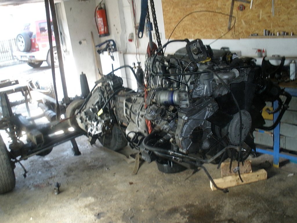

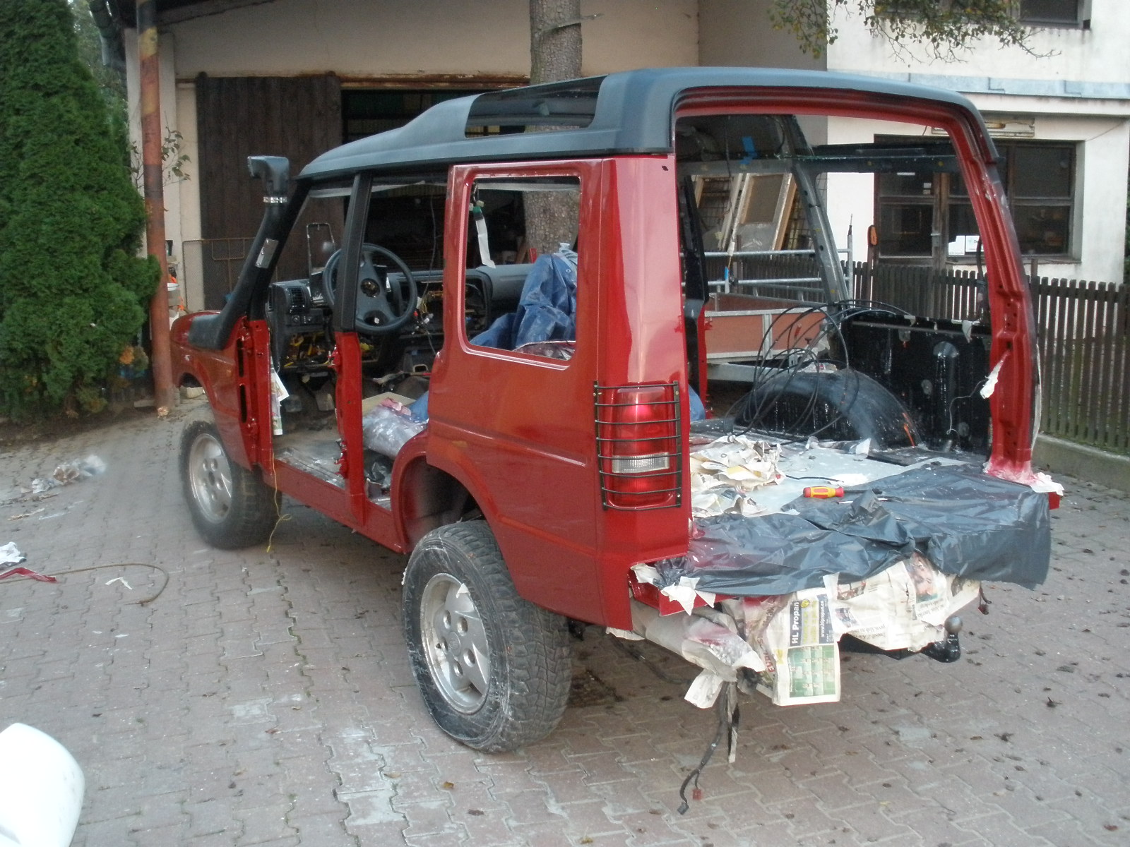

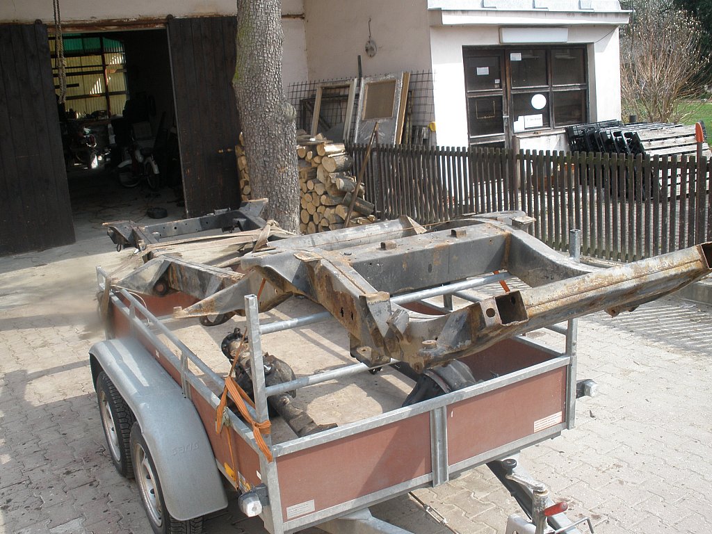

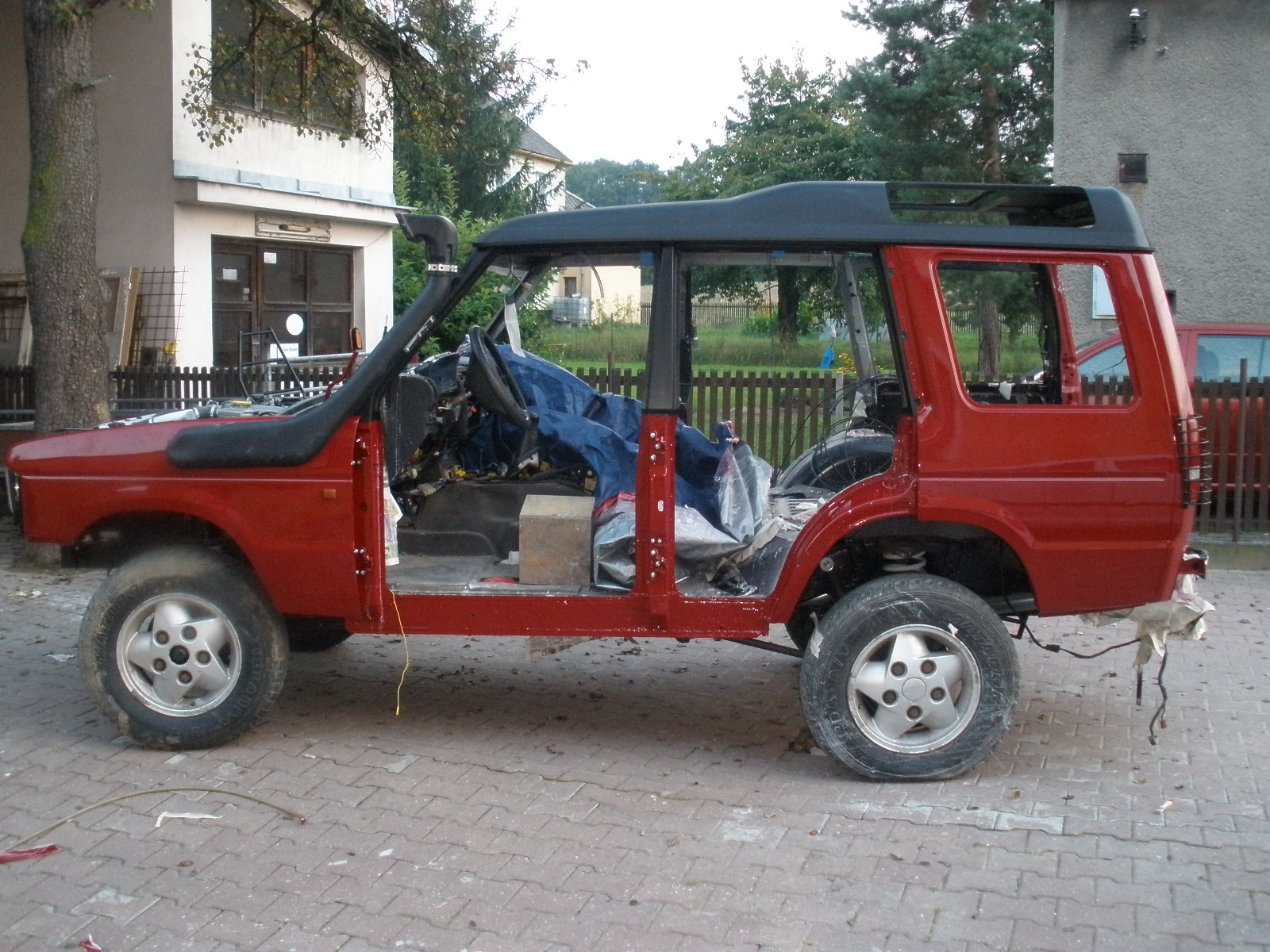

Trošku jsem to tu zanedbával tak se to pokusím napravit.
Motor pročistit natřit, seřidit ventil přetěsnit atd.

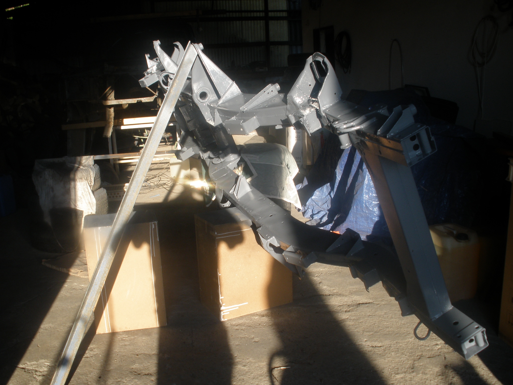

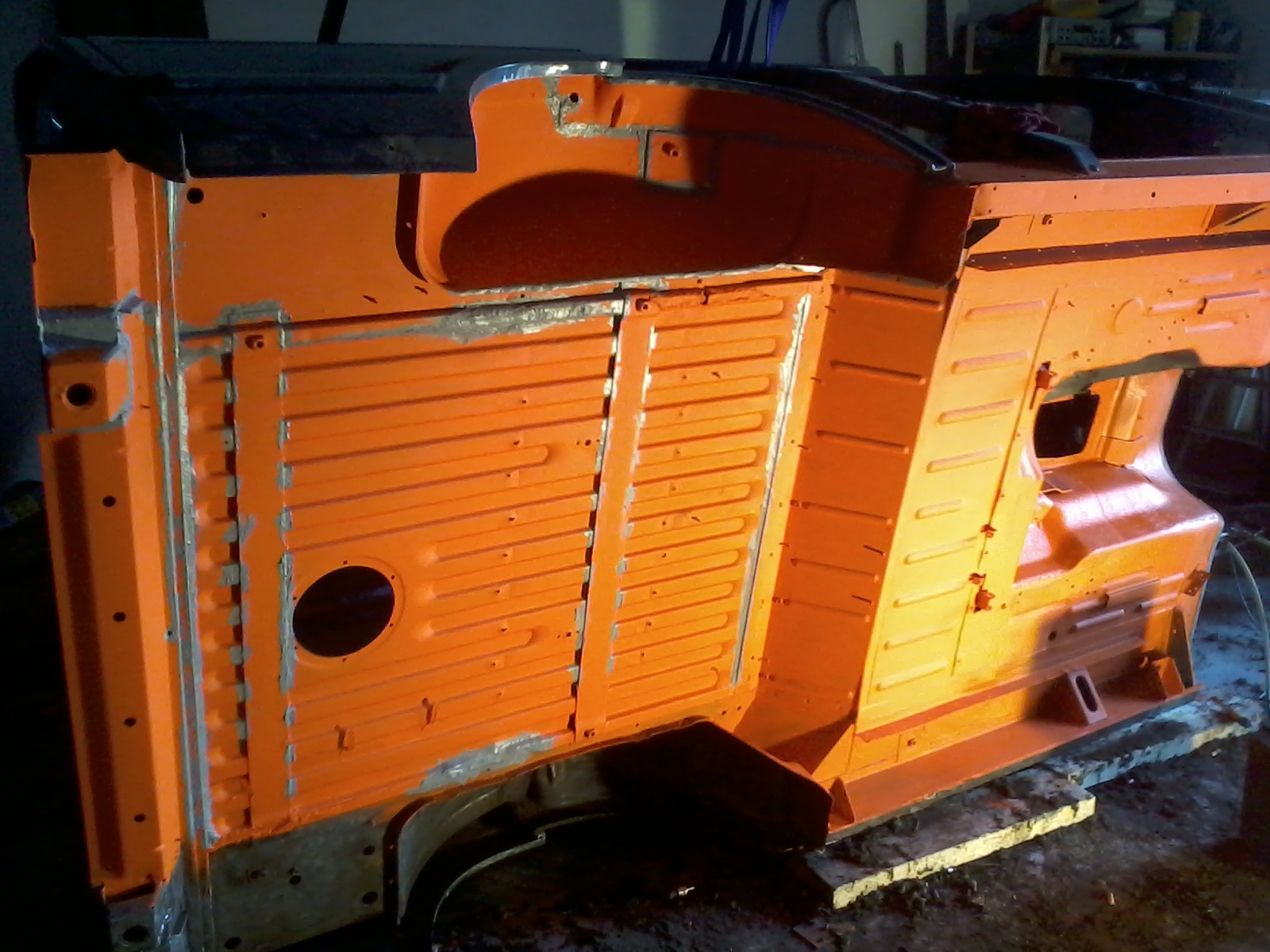

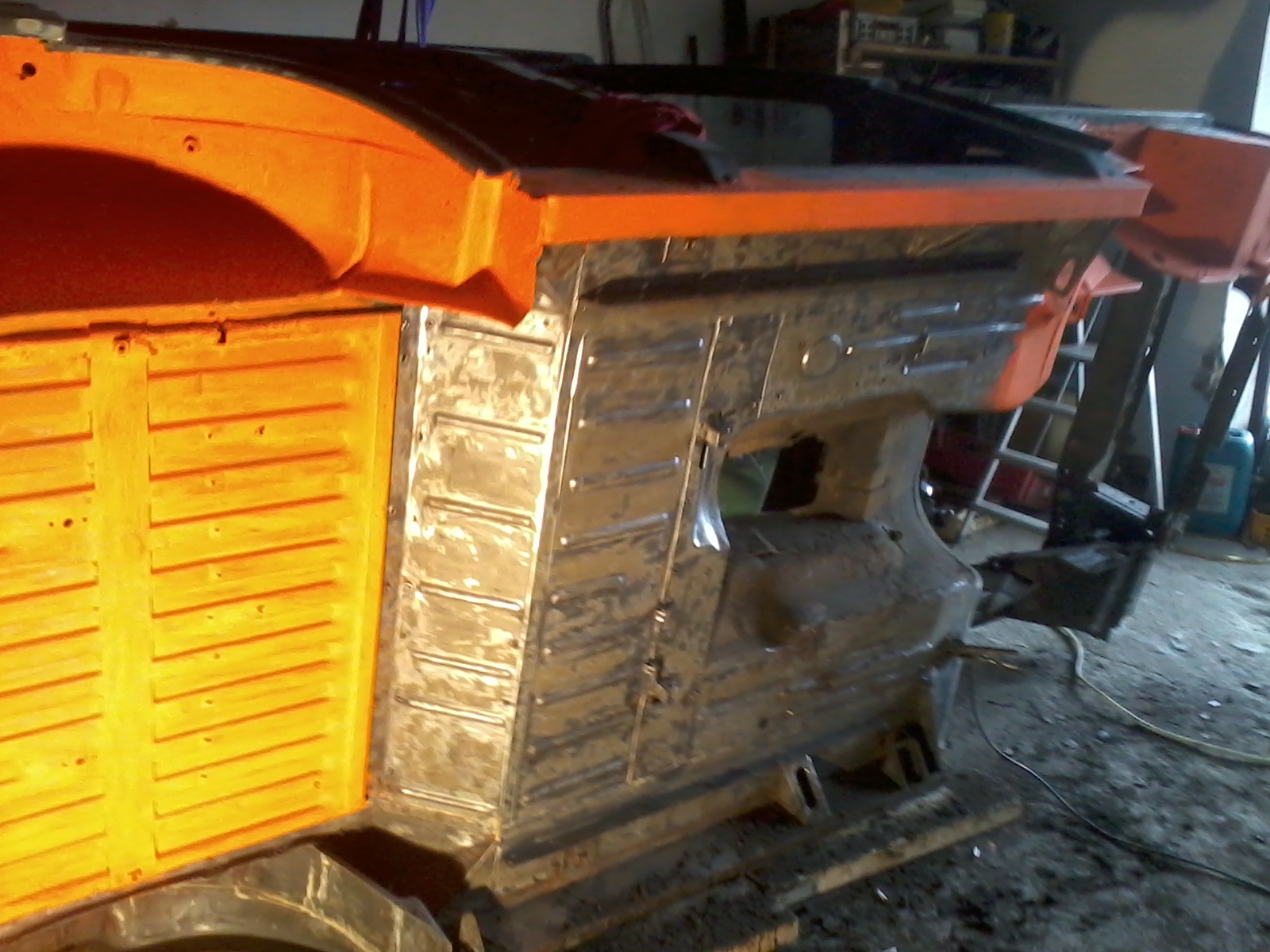

Kastle se kompletně odřela, natřela suříkem a zastříkala x vrstrvama bitumenu.
Kryt pod nádrž se upravil aby ji chranil celou.

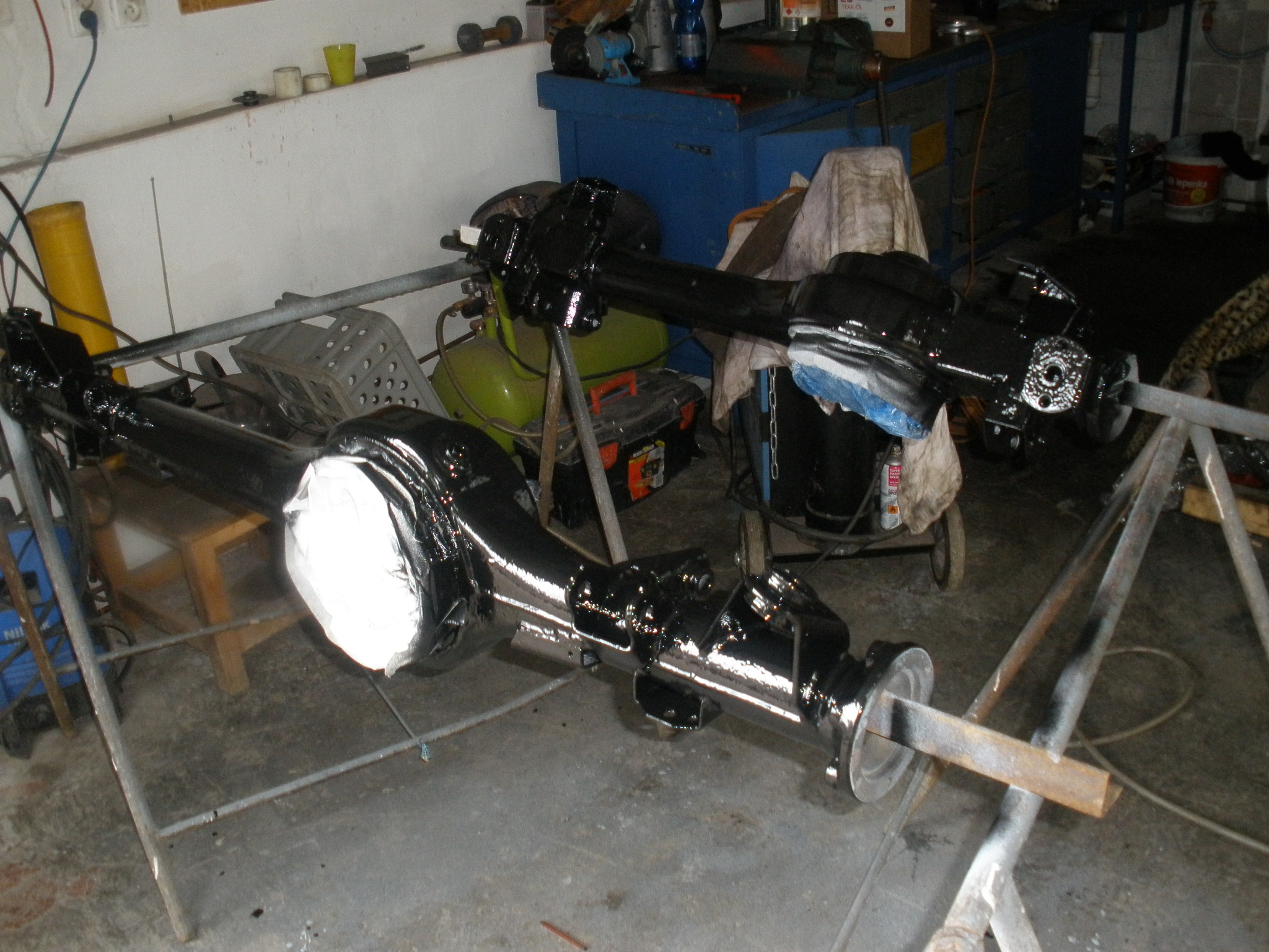

Nápravy a rám šly opiskovat, a nalakovat polyuretanem, pak jsem to jestě přetahl zbytkem tlumexu, vypada to hrozně ale funkci to snad splni

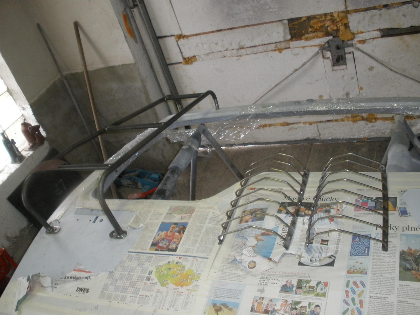

Když už mi to broušeni lezlo krkem tak jsem se musel trochu odreagovat s svařečkou a vylezl z toho žebříček a kryty zadních světel.

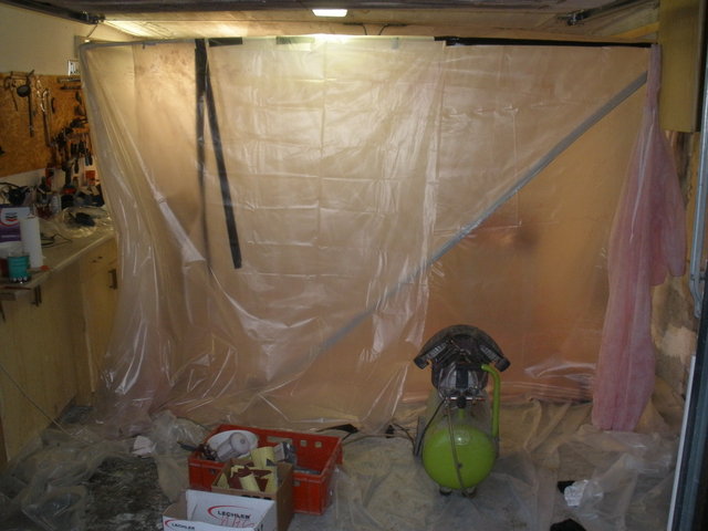

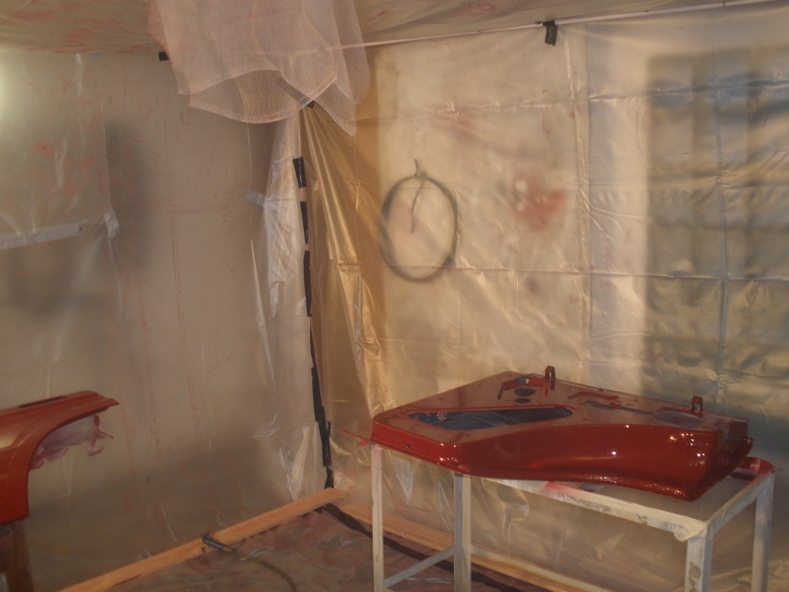

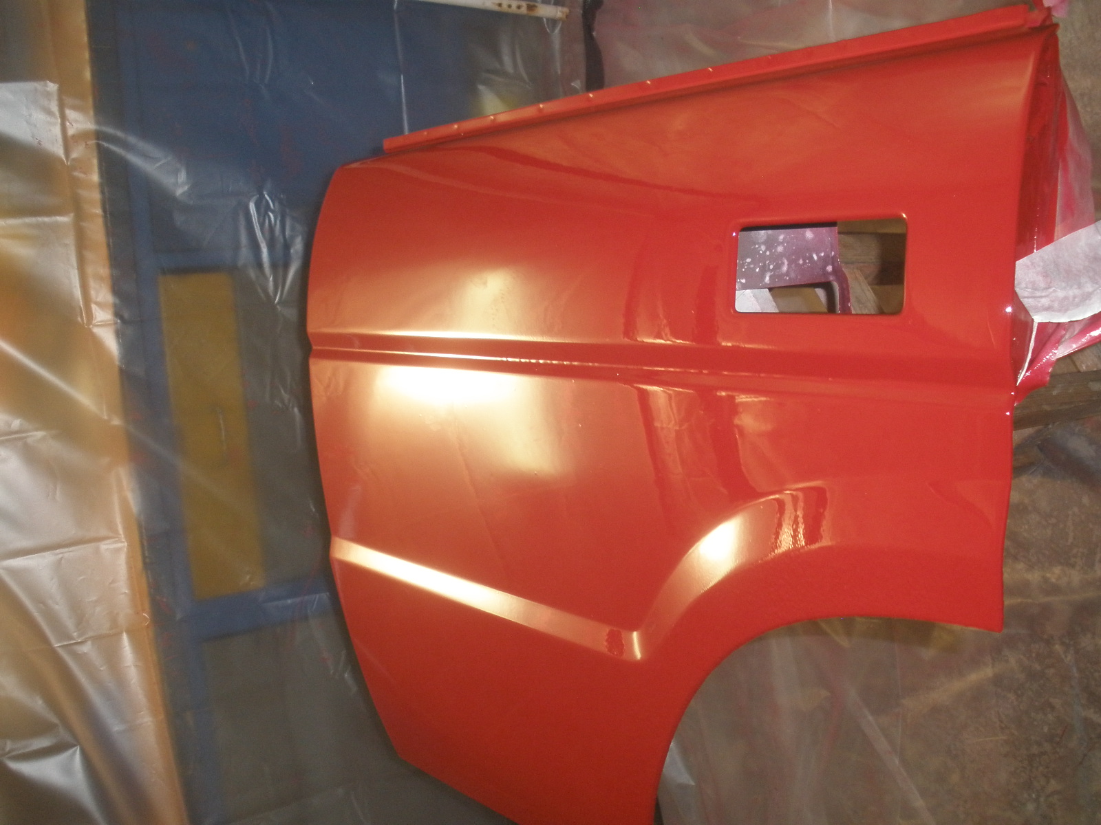

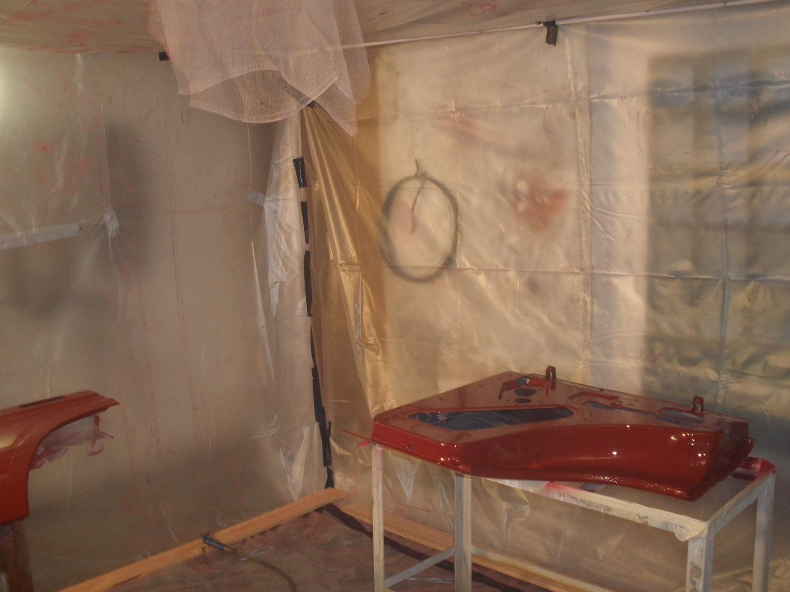

Lak jsem tvořil doma, idealně posloužil stary baldachin obaleny folii, kybl s ventilatorem jako filtr a šlo se na věc.
