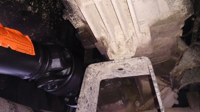

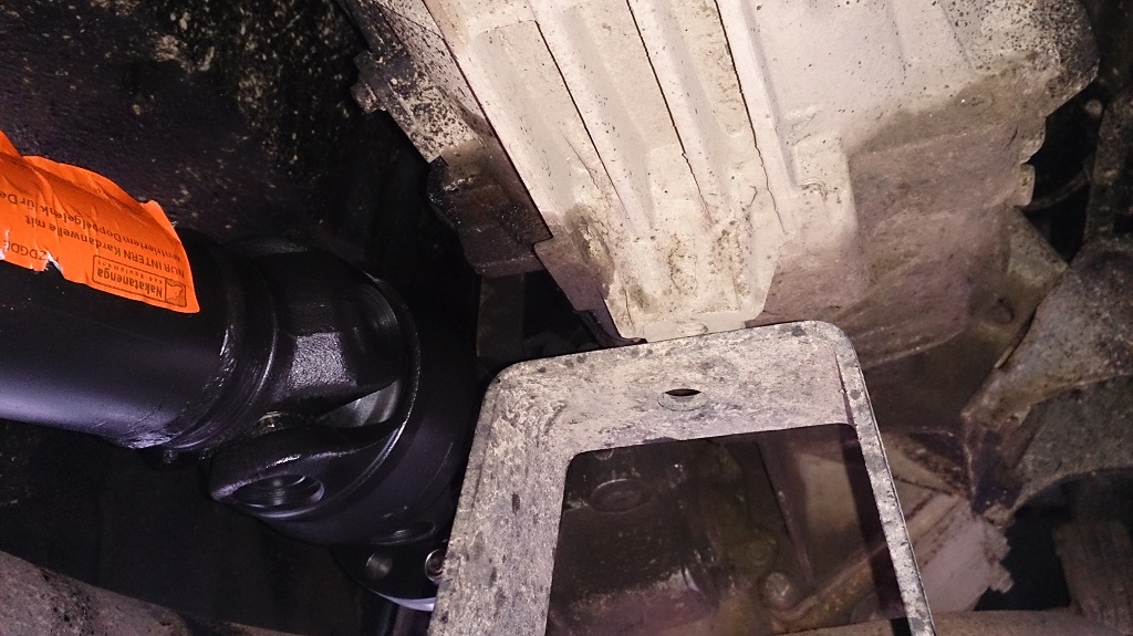

ahoj,
měl bych prosbu, mohl by se nějaký majitel defa 90 mám rok 2010 podívat, jestli tady má být nějaký šroub, případně jaký?
mě přijde, jak kdyby tam chyběl...
Re: Šrouby/podvozek ???
Neboj,chybí na všech
k.
k.
díky za uklidnění
