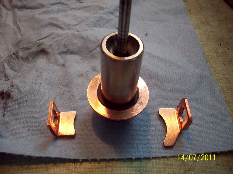

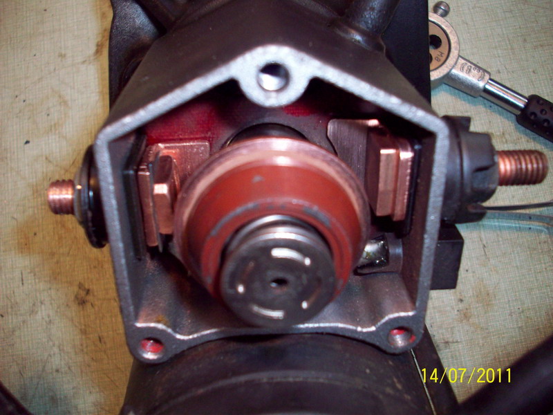

Diglobe píše:...Kdyby chtěli fotku, písni mi do SZ. Cena cca 5 euro.
Chlapi, nemáte někdo foto toho kontaktu?
Mockrát díky!
sumi
Příspěvky: 66
Registrován: 23 pro 2010 22:43
auto: DII TD5
Bydliště: severovýchodní záPražák
Re: Problem so startovani na DII
#17 Příspěvek od sumi » 24 říj 2013 22:19
Ty kontakty jsou každý jiný. Jeden (v ose) obdélník a dhyhý který je umístěn symetricky bych nazval /srpek měsíce. K sehnání např na Ebay nebo např. Elancar.cz. Jak jsem se s Elanem bavil, tak obdelníkový kontakt za desetikoruny, ten druhý stokoruny :-) Lidičky tam prý dávají obdelníkové na obě strany. Jak to dlouho vydrží netuším, mě mezi tím dorazili z Ebay a v Elancaru jsem kupoval pouze (prevevtivně) středový kontakt za cca 350,-

honzeeek píše:
Mockrát díky!
1
1
2
2
