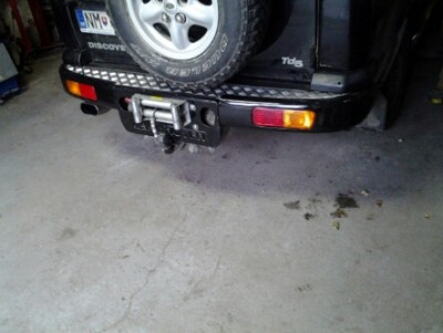

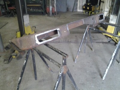

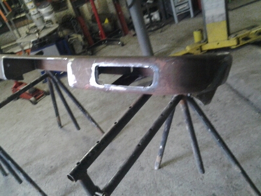

zadny pevnos.D2 uz aj predny pp tuning pokracuje def

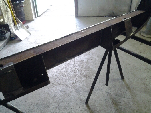

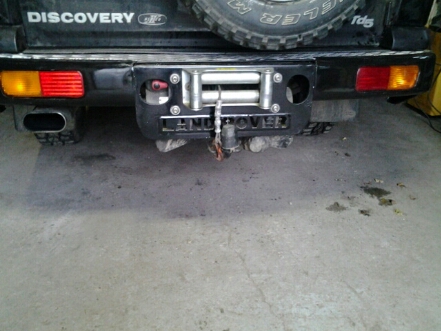

Lacny zadny pevnostak na D2 pouzity z tatra 148 predok mal som hotovy cca za 15hod. Mozno ako inspiracia.
Naposledy upravil(a) petr pp dne 08 říj 2016 18:53, celkem upraveno 5 x.
- petr pp
- Příspěvky: 1339
- tel.: 0903790668
- auto: def 90
- Bydliště: Moravske Lieskove
Re: zadny pevnos.D2
Pre info je to 4 plech a vystuhy 5 komplet vaha 26kg

Re: zadny pevnos.D2

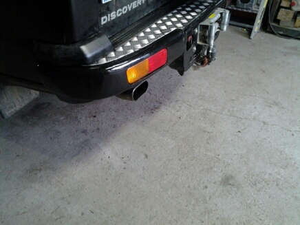

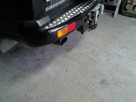

Peter,moc pěkná práce.Jedině ten tuningový výfuk je tam dost na raně.Ten nápis pod navijákem si řezal z toho plastového?
- petr pp
- Příspěvky: 1339
- tel.: 0903790668
- auto: def 90
Re: zadny pevnos.D2
Ten napis som dal vypalit podla orig. este mam ked chces , potom som ho tam vovaril aby presahoval. Ten vyfuk ano mas pravdu ale povod bol ko tak zatial aspon tento.
- Acon
- Příspěvky: 4972
- tel.: 00421910600711
- auto: DII TD5 1999
- Bydliště: Nitra SK

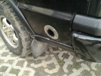

Re: zadny pevnos.D2
S tým výfukom že je na rane to bolôo myslené tak, že ak už máš pevnostnák, tak to už využiješ a ked s ním niekde nacúvaš tak výfuk sa porúča. To chce vyhodiť zadný tlmič a rúru vyviesť do blatníku.

Re: zadny pevnos.D2
Ano len nemam este vyriesene to aby bol dobre ukotveny a nedrncal v blatniku alebo inde.

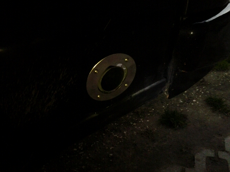

- petr pp
- Příspěvky: 1339
- tel.: 0903790668
- auto: def 90
Re: zadny pevnos.D2

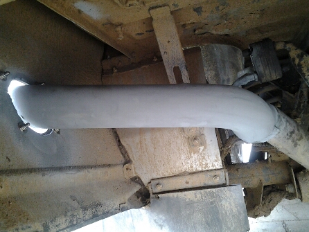

Tak dnes som to vykukal vyfuk ide dopaze.

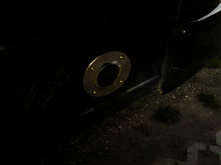

Re: zadny pevnos.D2

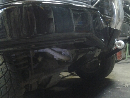

No parádí práce, neděle strávená v garáži...? A co alternátor,už nesmrdí po jabkovici???petr pp píše:Tak vyfuk vyrieseny len fotka je v tme.

Re: zadny pevnos.D2
jak dostal liguere tak maka aj bez motora

Re: zadny pevnos.D2
On šiel do paže na zraze, nie?petr pp píše:Tak dnes som to vykukal vyfuk ide dopaze.

Re: zadny pevnos.D2
no ano ale drzal len jak sa oprel o ten tatrovacky naraznik tak ho to trocha dostalo to vies land skrizeny z tatrou to len tak nepodda nie jak cinsky vyfuk.

Re: zadny pevnos.D2
To je panáčku řešení, nápad na jedničku, vypadá to jak origo, nenápadný a přitom to je funkční a technologicky snadný a tím i cenově přijatelný.
Ten vejfuk aby neklepal si navař natvrdo do průchodky blatníkem a koleno udělej z flexi trubky, buď dlouhej vlnovec, nebo takovej ten husí krk co maj vejfuk elektrocentrály nebo stříkačky hasičský třeba.
No road? No problem...
- petr pp
- Příspěvky: 1339
- tel.: 0903790668
- auto: def 90
Re: zadny pevnos.D2
Dik je to ozaj jednoduchsie ked mas neaky zaklad a vyfuk neklepe len zvuk bez toho koncoveho rezonatora je odost akresivnejsi
