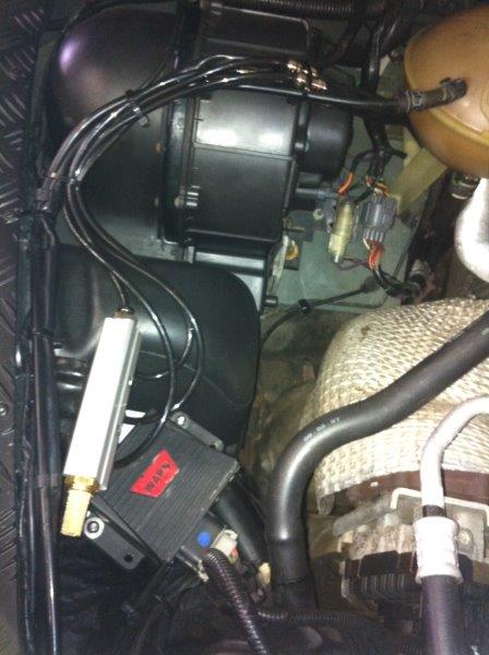

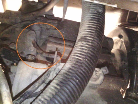

Já jsem to udělal takhle. Podle mne to stačí a není to nutné tahat do šnorchu když nechceš s autem jezdit "Hard Core" přes metr hluboké brody.
Ta hadička v zadním podběhu je odvětrání nádrže. Měl by na ní být i zpětný ventil, který nepustí nic zpět do nádrže.
S ní není potřeba dělat nic.

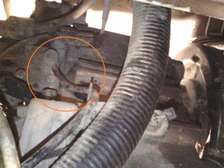

Diky za tip,chtěl bych se ještě zeptat ,kolik je tam přesně těch hadiček ?? našel sem zatím jen 3
přední náprava,zadní náprava a jen jednu od převodovek. u TD5 tam byly dvě z náprav a dvě z převodovek
Jak je to u tý pumy ?

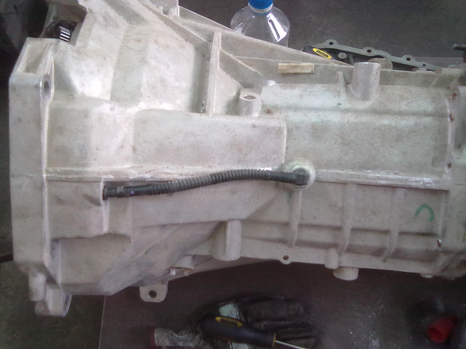

Hlavní převodovka by měla být odvětraná do prostoru spojky, takže zbývá přední a zadní náprava a přídavná převodovka.

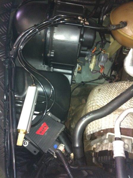

Já mám 4 vývody odvětrání. 2x nápravy, 2x převodovky. Je možné, že ten čvrtý je dodělávaný a vytažený ze spojky.

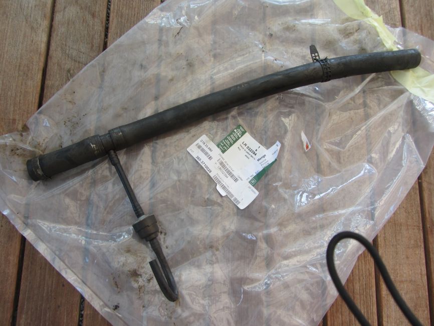

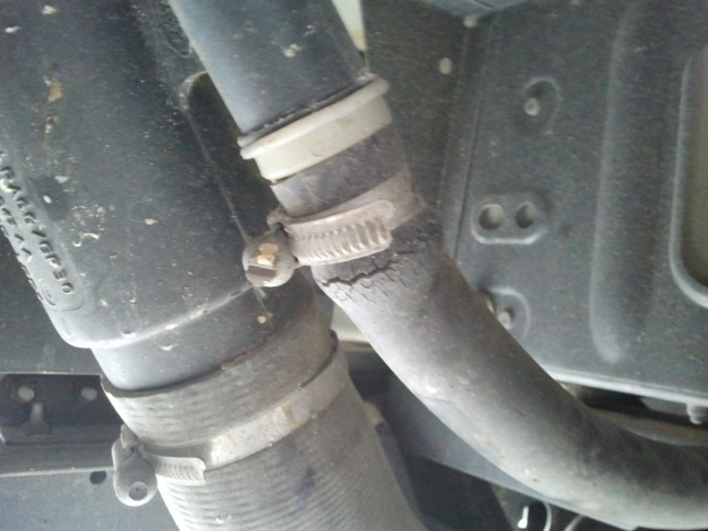

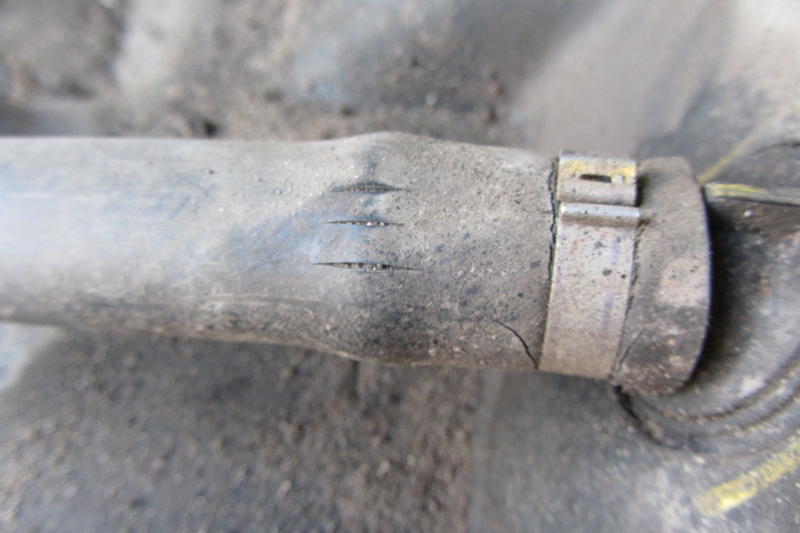

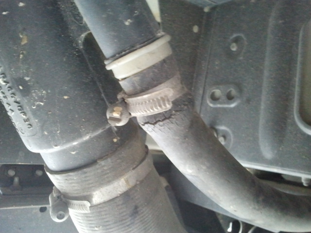

Ještě se vrátím k odvětrání nádrže.
Trubka díl č. LR032394 je z nějaké špatné pryže či co a brzo puchří. Z nádrže pak může ukapávat nafta, v horším případě se do nádrže dostávají nečistoty a ..... vstřiky, čerpadlo jde do
To jsou věci.
Radši si to zkontrolujte a hadici včas vyměňte.
Použil bych nějakou jinou, odolnější koupenou v metráži.
Na fotkách níže, jsou hadice staré 4-5let.
To jsou věci.

Hadici jsem kontroloval a taky je zralá na výměnu,děkuji za raduMOPADŽI píše:
Trubka díl č. LR032394 je z nějaké špatné pryže či co a brzo puchří. Z nádrže pak může ukapávat nafta, v horším případě se do nádrže dostávají nečistoty a ..... vstřiky, čerpadlo jde do![]()
To jsou věci.
