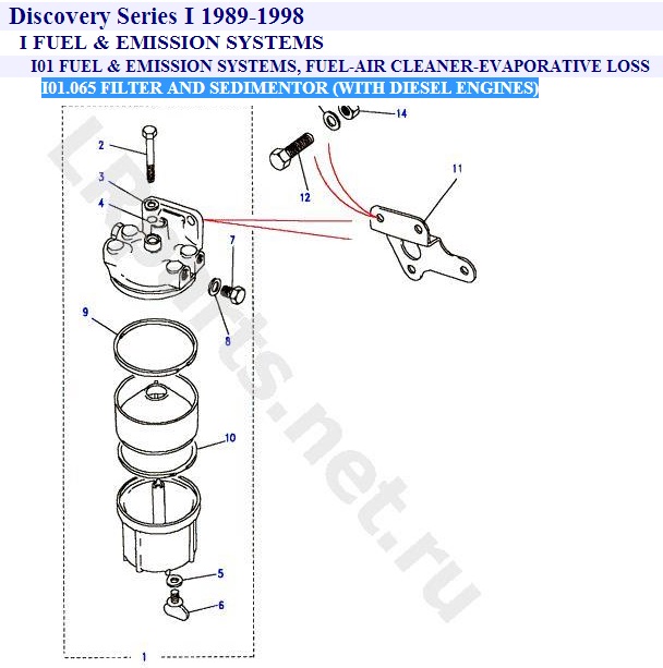

Kusto
Příspěvky: 894
tel.: 602516325
auto: D1 300 tdi
Re: Problém DISCOVERY 200TDI!!!
#12 Příspěvek od Kusto » 16 lis 2013 12:56
stačí vyndat šroub č.2 sundat banku s naftou a bordelem ,slejt, vyčistit nalejt naftu a vrátit.
