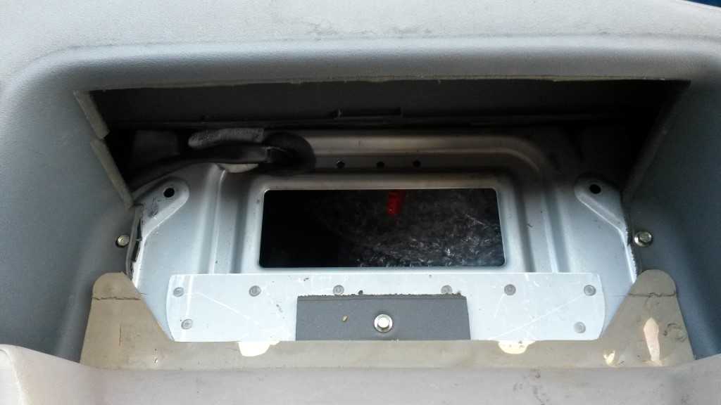

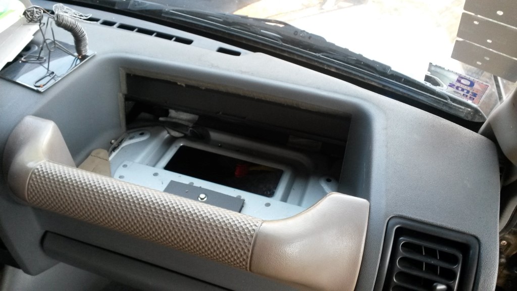

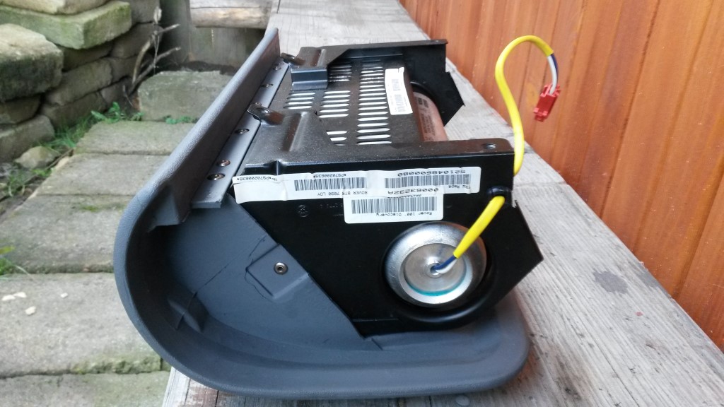

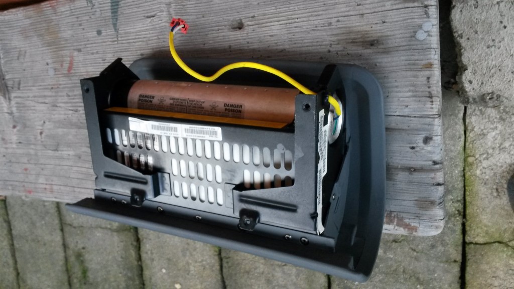

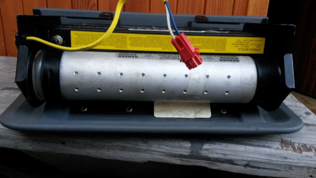

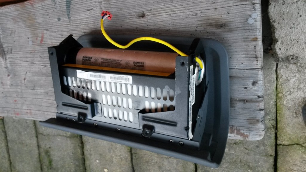

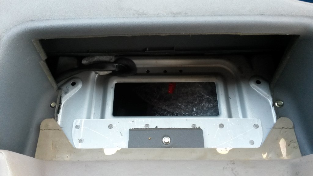

chapem, mozem ti sfotit ako to vyzera po vybrati a ako vyzera airbag ;)

#6 Příspěvek od gibson » 17 lis 2013 14:55
ked sa do toho pustis tak nezabudni dodat foto ako to dopadlo
dobry napad :yes

Pokial ho nepripnes na 12v nemoze strelit ale ak chces daj tam plus a minus a mas to vonku len sa ti potrha vonkajsi obal :mrk

no lepene to nieje, vyberies to cele len ti tam ostane diera ako na prvedj a druhej fotke...
