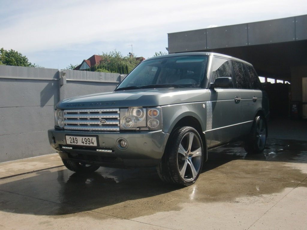

Jezdim na dvacitkach zimaky a RR sedej. Kola delaj auto a z rence nechci delat nejakyho "ofrouda". Do terenu mame zebru na M/T. Mel jsem moznost jeste k autu sadu letnich dvadvacitek ale to uz bylo trochu moc i na me. 8) (viz. foto) ..na ty stredocesky cesty to neni, ale dvacitky renci slusej, do mensich bych nesel
servisuje http://www.OWR.cz
