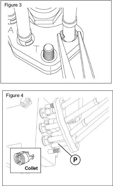

v rámci dalších oprav jsem se zasekl na výměně trubky od ACE.
Našel jsem skvělý návod, ale bohužel ty plastové nátrubky (zjevně původní) nevydržely. Takže nejsem schopen odpojit trubky viz obr. fig3. Ten bazmek na fig4, který mají tak krásně sundaný se nechce ani hnout - je tam snad přilepený - neví někdo co s tím?
Nebo jsem něco přehlédl?

#2 Příspěvek od Benjamin » 14 pro 2013 22:07
Ahoj, jestli si to dobře vybavuju, tak ten bazmek tam není přilepený ničím. Měl by normálně jít, kdyžtak mu budeš muset pomoc zapáčením šroubovákem. No počítej ,že jak to jednou rozebereš, už to nedáš s těma tesnícíma plastíkama nikdy dokupy tak, aby to neteklo :/ Existují i přetěsňující sady na ACE kostku - nové plastíky atd., ale i zkušení tvrdí, že to stojí za kulový a sákne to pak stejně furt. Jediné řešení je pak předělání na hydr. spojky/redukce, viz. http://www.landroverforum.cz/forum/view ... E&start=20 ale to téma už asi znáš. Taky jsem si s tím užil svý. On je v tom ACE systému dost velký tlak. Docela jsem se s tím natrápil. No nechci strašit a držím palce, třeba se ti bude dařit lépe než mně z počátku...

No právě že zatím nepomáhá ani zapáčení šroubovákem, ani opravdu lehký poklep minikladívkem. Ještě pod to zkusím naprat dláto - nechce si mi nic poškodit...
Ony se mi totiž ty pacičky co se mají tak lehce stisknout kleštěma ulomily...

Takže jediný způsob jak oddělit tu přírubu od kosky byl následující:
lehce tam naklepat žiletkový nůž
Pak tenké dláto
pak šroubovák nejtenčí a po něm větší a větší a pak to sprostě odpáčit.
