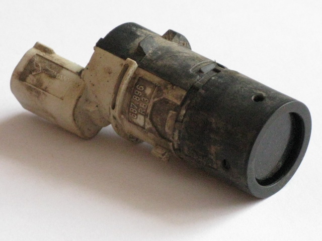

Nebylo by na disco3 couvací čidlo (strana levá, zadek)?Nevím podle čeho ho určit,na čidle jsem vyčetl jen číslo RB3-687896 !

Hladas cidlo YDB500301PMA

Pokud je to stejné jako v L322, tak je to čidlo z BMW a jde objednat na ebay za ještě lepší ceny :grin: Já je kupoval asi kolem 250-300,-Kč/ks. Je to myslím stejné jako u e39.

Každopádně u L322 (bavíme se o prvních modelech, FL to měl jinak) jsou čidla z e39, pasují komplet včetně konektoru. Vnitřní, vnější, přední, zadní všechno je to stejný, liší se to jen rámečky do kterých se zacvakávají. Řešil jsem u L322 tři nefunkční čidla, takže jsem to měl několikrát v ruce :grin:
Každopádně doporučuji nejdřív kontrolu, zda je to opravdu čidlo. Diagnostika mi vyplivla 3x vadné čidlo a nakonec to byl 2x uhnilý kabel a 1x vadné čidlo, což jsem zjistil až po objednání tří čidel :lol:
EDIT: Teď koukám na ten link na ebay, pokud je to Valeo, tak je to hezká cena, to nemá smysl řešit něco jiného :wink:

Je to čidlo,měl jsem ho venku.Je z něj odlouplý vrch.(je to hned-stačí jen nacouvat do chalupy! :rofl )

Tak mi přišlo od někud z Litvy.Za chvíli ho jdu zkusit namontovat jestli je to ono.Mají zadní vývod na konektor ale mezi nárazníkem a rámem není moc místa.Praktičtější by bylo čidlo s bočním vývodem, jako na fotce.I možnost ho ulomit by byla menší.Jen jestli by fungovalo?!

Tie s vyvodmi do boku su predne vonkajsie, daju sa pomerne jednoducho vybrat cez hmlovku, vies si ich kludne skusit prehodit.
...ale nieco mi sepka, ze keby boli zamenitelne, tak su rovnake.
