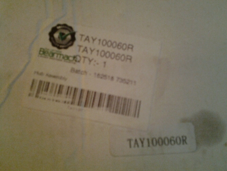

#7 Příspěvek od speedy » 26 led 2014 15:51
...nakonec jsem na eBay koupil náboj s ložiskem - prý japonským. Jsem zvědav na výdrž, dávají rok záruku. Každopádně i s dopravou to vyšlo na cca 3600 czk (pošta byla docela drahá, cca 1600).
