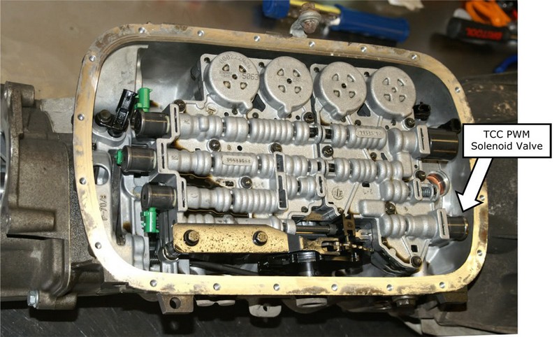

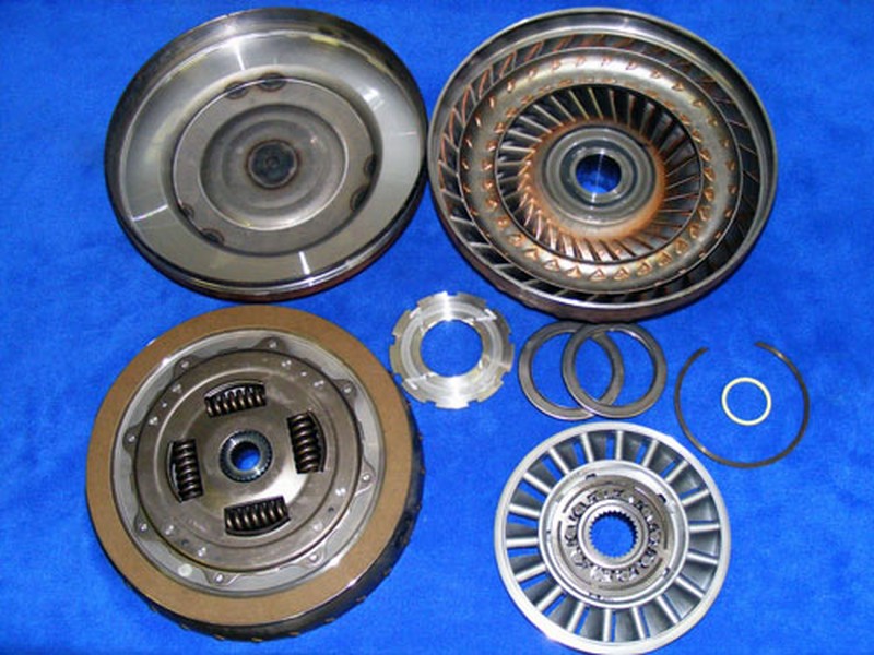

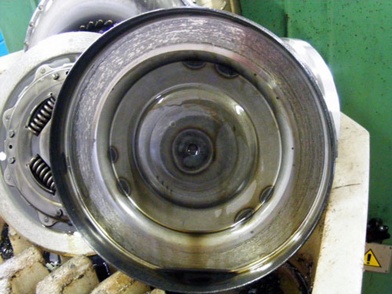

Spojka menice je soucasti menice. Pri repasi se meni. V prevodovce je TCC solenoid ktery ovlada spojku menice pres dutou hridel pousti tlak kapaliny.

#9 Příspěvek od hifi » 05 led 2014 09:57
supeeer, krasne foto a perfektne vysvetlene, moc dakujem.
som myslel ze ten menic je len dute teleso bez nejakych dalsich vnutornosti.
to su tvoje fotky, alebo z netu? pytam sa kvoli repasu, ci sa na teba mozem v pripade potreby obratit.
