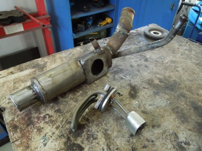

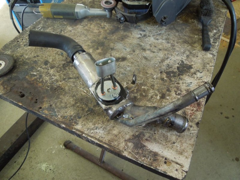

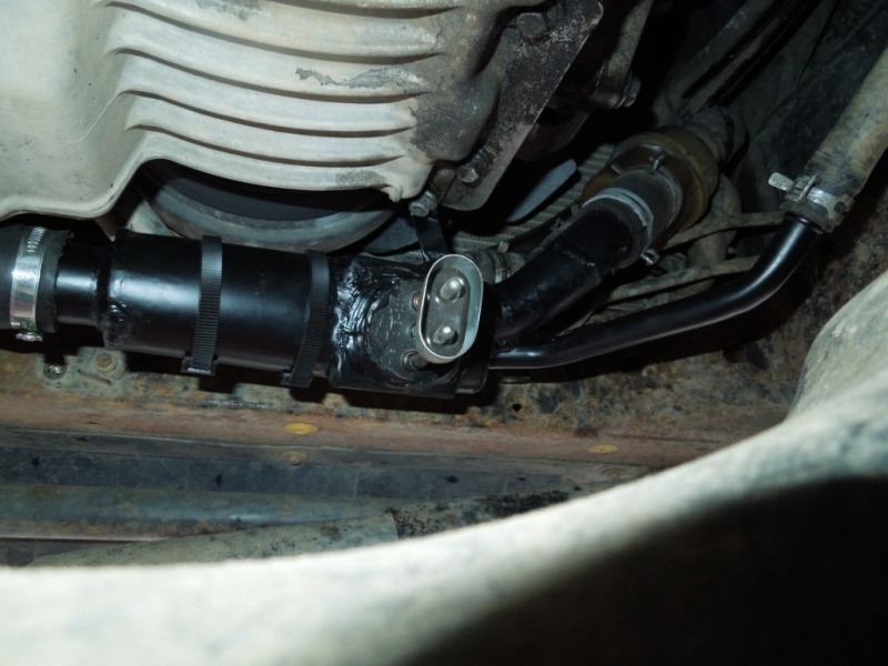

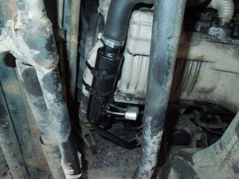

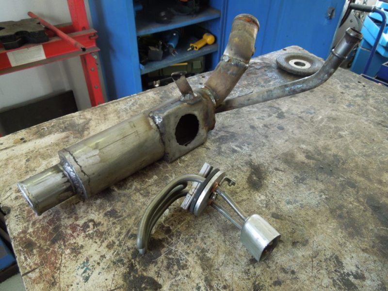

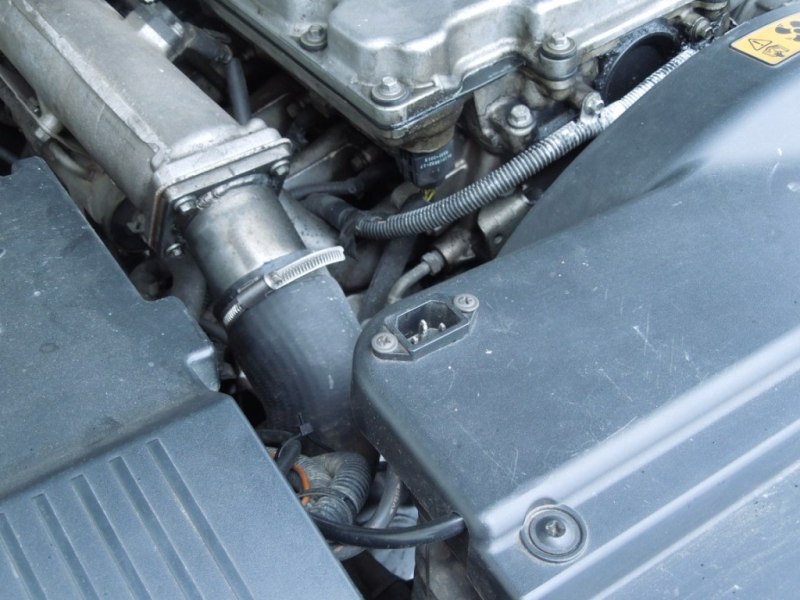

Ahoj. Vzhledem k tomu, že každé ráno vozím dcerku cca 2 km do školy a bylo mi líto vždy trápit studené disco, tak jsem si vyrobil předehřev motoru vlastní tvorby. Testuji to už zhruba měsíc a plná spokojenost. Motor určitě méně trpí a po nastartování jde z ventilátoru teplý vzduch, což je taky fajn. Celková investice do 1000,- Kč, nejdražší je na tom topná spirála za cca 500,- Kč. Jedná se o spirálu určenou pro Zetor, Avia, Liaz apod. Má příkon 1000 W. Těleso jsem umístil do nejnižšího místa vodního oběhu, tam kde je origo vypouštěcí šroub. Cirkulace je zajištěna samotíží. Jednoduchý fyzikální zákon, který prostě funguje. Z trubek a plechu jsem si posvařoval pouzdro na spirálu s vývody na hadice. Samotná spirála má svoje těsnění, ale raději jsem to ještě přetáhnul tmelem. Zástrčku do spirály mám na pevno připojenou a přes celé spojení jsem dal smršťovací bužírku, abych se nemusel kvůli připojování a odpojování válet pod autem. Kabel pak mám natažen pod kapotu, kde mám v plastu nad chladičem umístěnu další zásuvku na kabel. Ten připojuji na spínací hodiny. Při nynějších teplotách kolem -5°C předehřev motor ohřeje po třech hodinách na nějakých 30-35°C. Což mi plně vyhovuje.
Třeba tímto příspěvkem pomůžu někomu, kdo měl podobný nápad a neměl zatím potřebné odhodlání.
