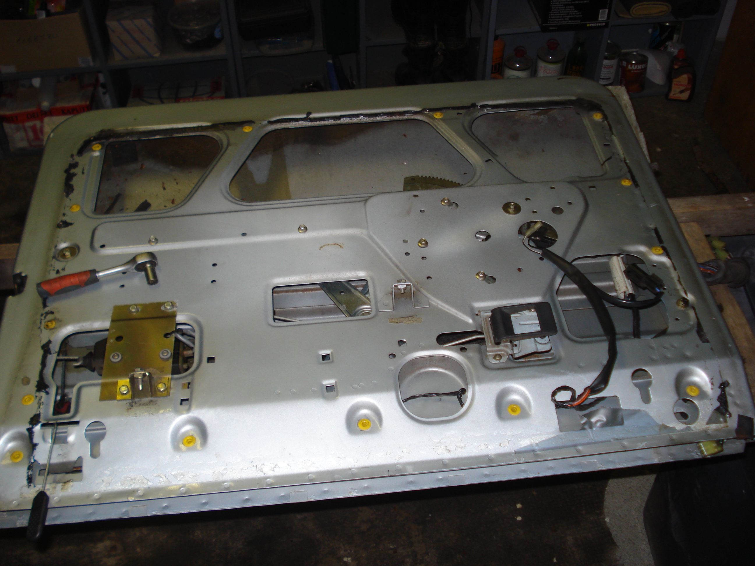

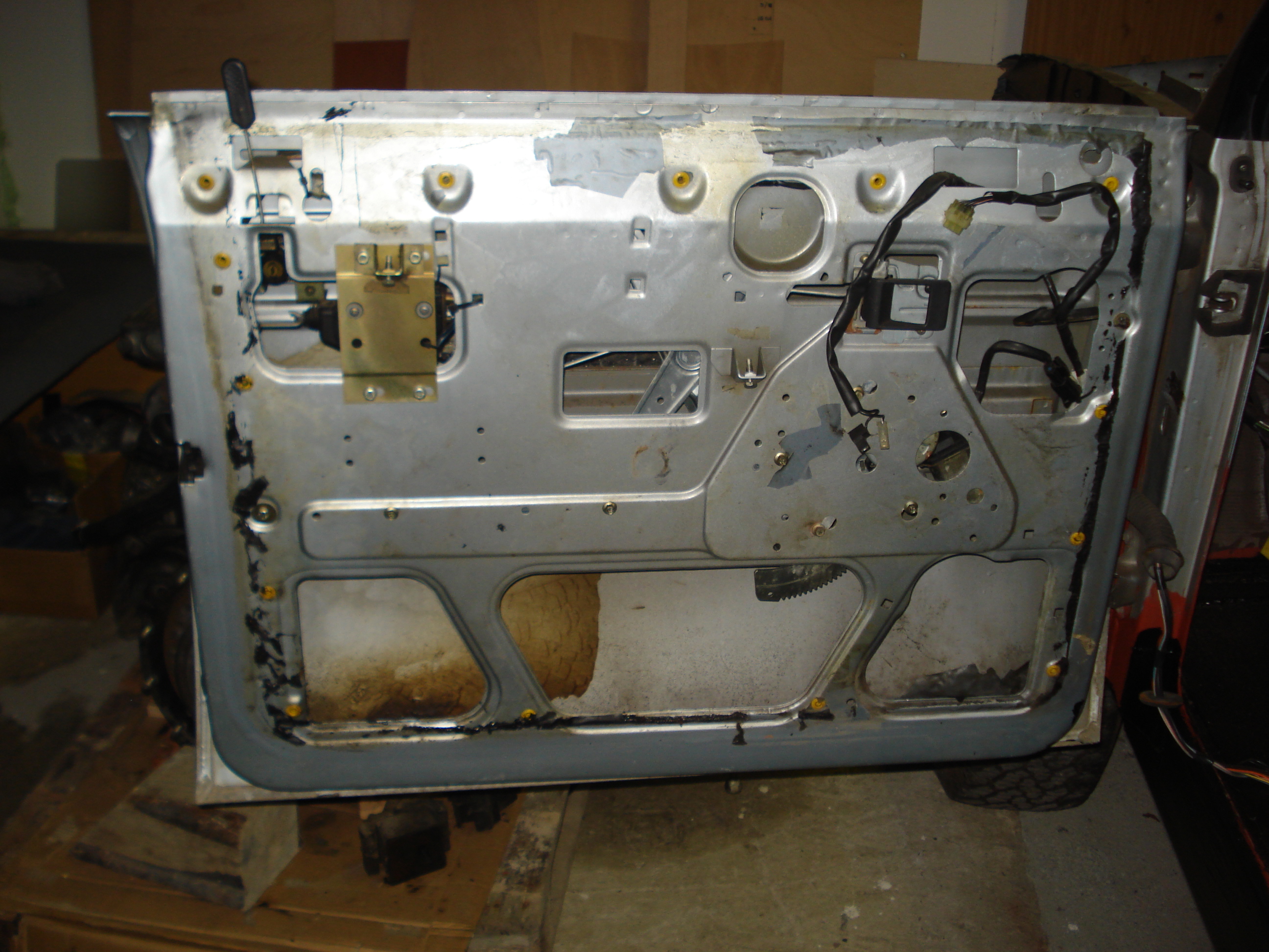

bacyll
Příspěvky: 324
tel.: 737336028
Bydliště: Klatovy
Re: stahovani okna discovery 1
#7 Příspěvek od bacyll » 04 bře 2014 07:19
hawran
Příspěvky: 6
Registrován: 24 úno 2014 17:51
#8 Příspěvek od hawran » 04 bře 2014 09:36
Super a nebyli by pravy :-( nebo by poloha toho moturku mela byt stejna jako u levych
bacyll
Příspěvky: 324
tel.: 737336028
Bydliště: Klatovy
#9 Příspěvek od bacyll » 04 bře 2014 09:54
jenom takhle a nebo jestli si najdeš v albu nějakou pro tebe lepší fotku... http://petrriska.rajce.idnes.cz/Land_Rover_Discovery/
