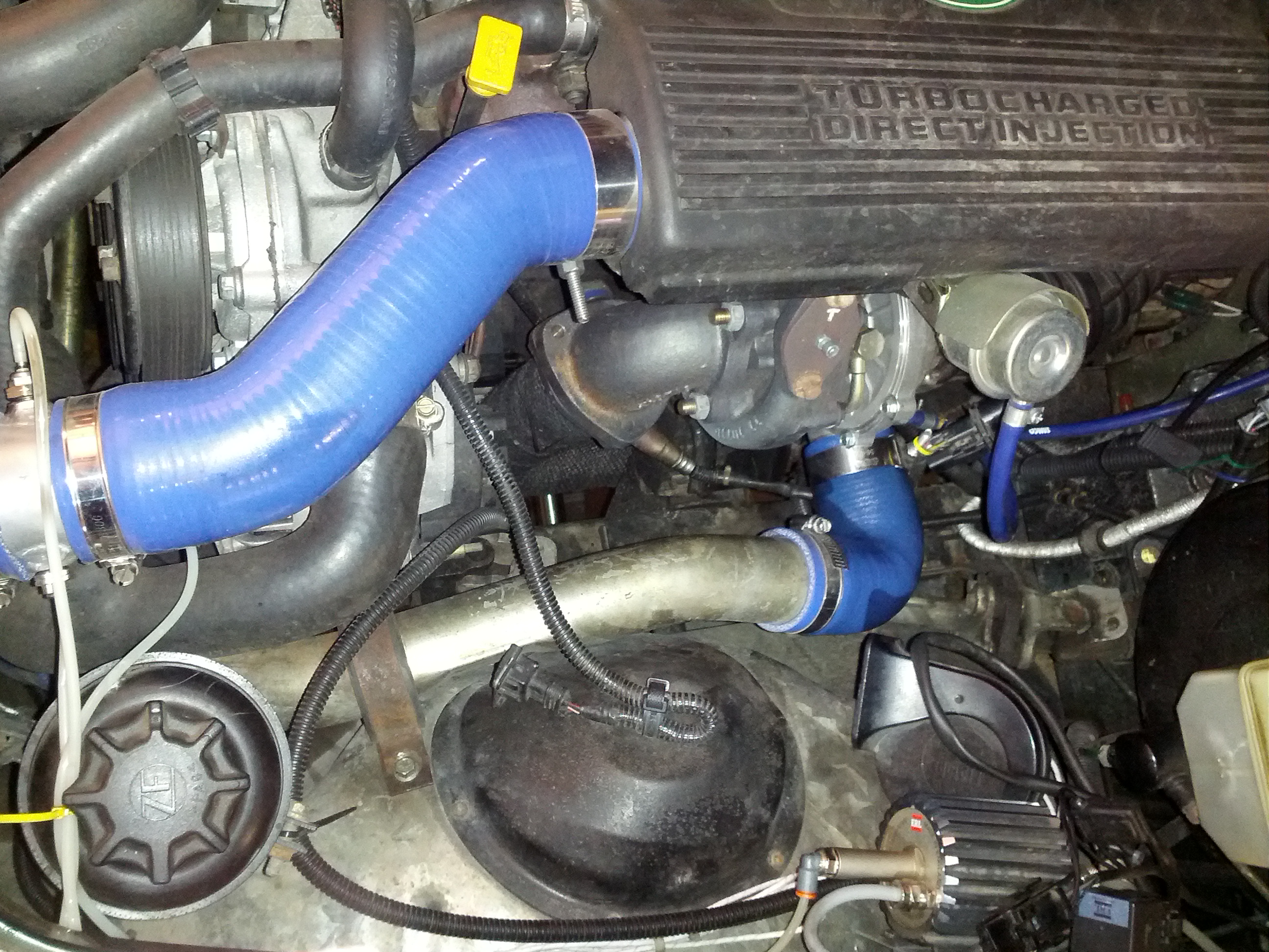

Situace, z nějakého záhadného důvodu se mi na hadicích od turba vytváří olejový film (taková jako skoro mlhovina) a nejsem schopen lokalizovat odkud, protože je jenom na té modré silokonové části, viz obrázek, a nikde jinde. Turbo suché, trubka co jde z kolena do IC suchá, prostě všechno okolo je bez toho olejového filmu. To se to koleno a ta část co jde z IC do sání nějak potí? Když to utřu, je to tam po pár stech km znova. A teď babo raď. :roll:

A jak to vypadá v hadicích uvnitř? Ono to může být i netěsností hadice - kdy se olej procpe tlakem vzduchu na výstupu turba ven a potom se rozleze zvenku po hadici. Několikrát jsem na různých autech viděl silikonové hladice sklouzlé, protože běžné kabelové sponky je neudržely.

Dovnitř jsem nekoukal, ale v přechodu hadice a trubky není vůbec žádný náznak oleje. A jak jsem psal, vypadá to jako olejová mlha, takže kdyby to někde profukovalo, tak to musí být přece i okolo hadic.

Neni možný že by ti na to stříkala netěsná hadička od tvého nastřikovaní etanolu?

Není to ethanol, ale methanol s vodou, ale to by pak byl olej všude, a to není.

Zkus to omotat nějakým papírovým ubrouskem a přes to igelitem. Poznáš, jestli to leze z hadice samotné - nějakým pórem a plazí se to po povrchu, nebo je to zvenku.

Na všech 300Tdi kde jsem měl tyhle modré silikonové hadice tak to bylo zvenku mastné... Občas to stříknu odmasťovačem a otřu hadrem. Normální černé hadice to nedělají...

To jako že jsou porézní? Začalo to asi půl roku po instalaci.
