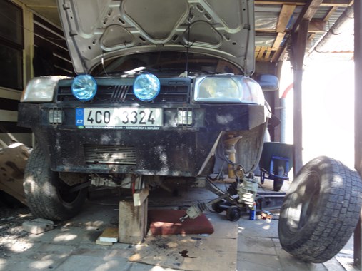

Zpátečka mi začala vypadávat před rokem a protože to bylo jen občas řek sem si že to nechám jenže se to postupem času zhoršovalo nejdříve jen v terénu a před měsícem už sem nevycouval ani z řady aut na parkovišti. Tak sem převodovku s auta vyndal (práce na 5 hodin :angry ) a rozebral.

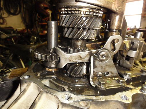

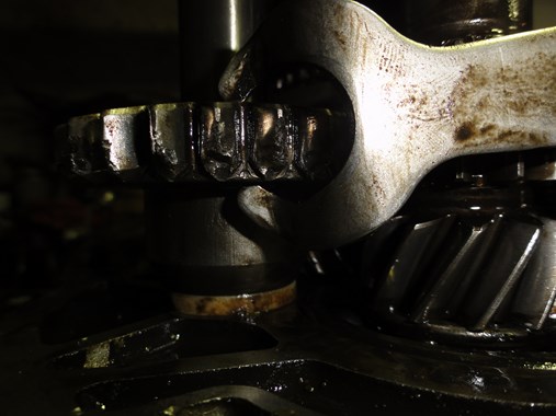

Příčina vypadávání je opotřebované ovládání kvůli čemu kolo nedořazuje a dochází k olamování zubů.

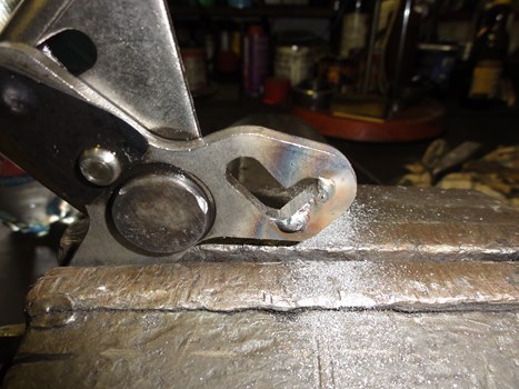

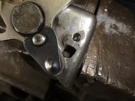

Nějaké foto z opravy.

Cafte. Je problem opravit tu vidlicku?? Olamane kolecko si otocil 180° akebo si ho nechal tak?? Dik :-)

Problém není vidlička. Ale ten mosazný vodicí kolík. Bývá i z 1/3 vydřený. Jednou to bylo tak špatné že jsem ho úplně odvrtal a dal tam místo něho železný šroubek na lepidlo. Auto co vím tak na to bez problému už skoro dva roky jezdí. Uznávám že zúžení drážky ve vidličce je také dobré řešení. Zpátečkové kolo se dá dnes koupit NOVÉ což buť před rokem nešlo nebo jsem o tom nevěděl.

Myslis kolik v tej L-kovej drazke?? A za aky kolik z lepidla si ho vymenil??

#9 Příspěvek od Hubert » 23 srp 2015 22:07
