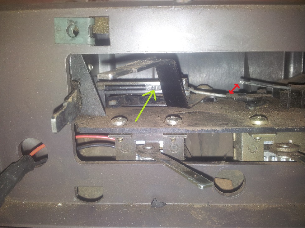

Pánové mám další problém, žabák mi netopí :Ja blb: vzhledem k dírám v podlaze a nadcházející zimě z toho mám trochu vítr :D
dnes jsem sundal panýlek topení a zjistil (asi?) celej problém (viz foto).
drát označující červená šipka je rupnutej aještě je urvanej ten plastovej bazmek označenej zelenou šipkou - u toho jsem ale zatim nepřišel na funkci :D nicméně nemáte něko nápad co s tim bez nutnosti sundat palubku? toho se totiž bojim jako čert kříže :cry

Máš toho tam rozkurveno požehnaně.
Nešla by na to prasklé lanko nasadit svorka z elektro čokolády. Alespoň dočasně. Musela by být, ale z nějaké staré poctivé svorkovnice(co se dá ještě utáhnout!) a nejlépe s dvěma šrouby na každé straně.

Zrovna předevčírem jsem byl v těch místech kvůli osvětlení a říkal jsem si, že to rovnou trochu máznu. U toho ruplého drátu bych možná zkusil klasický "krokodýl" a pak zkoušel dál.

a to plastový "šoupátko" je tam k něčemu?

A nemá být ten drát se zbytkem plastu ohnutej a usazenej v místě kam ukazuje zelená šipka?
(Kam by pak přišel ten drát v pravo nevim :-)

tak jsem drátky spojil pořádnou čokoládou a po chvíli rozhejbání zalezlo táhlo na polohu "teplo" :D no a po vyzkoušení to vypaá že to topí, takže to asi na zimu nechám, nebudu s tim radši hejbat a sundání palubky nechám (snad) na jaro...vzhledem k tomu, že to bud fouká nebo nefouká, nic mezi tim :chuckle tak tu zimu takhle asi zvládnu :D
