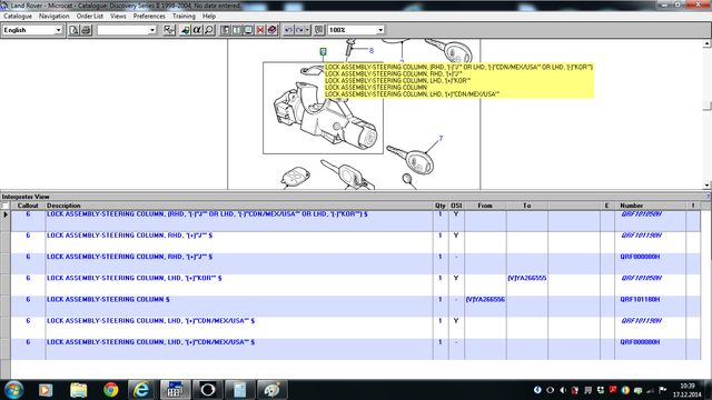

Surne hladam spinaciu skrinku na Discovery 2 r.v. 2002. Existuju udajne 2 modely a neviem aka je moznost zameny. Ja potrebujem skrinku s oznacenim QRF101080H. Za ponuky vopred vdaka.

Číslo dílu je špatné, správné je QRF101180, použitou (100 000 km najeto) mám za 3500,- včetně planžety klíče.

Toto mi nadiktovali v LR Parts v Stupave. Tak neviem. A nieco o moznosti zemeny nevies? Inak bych to asi zobral.

Nevím, co říkali a upřímně je mi to jedno... Ani kdyby jsi měl auto z USA, tak to číslo nesedí, je to neexistující číslo dílu

Ano spletli sa. Spravne ma byt oznacenie QRF101180H.
