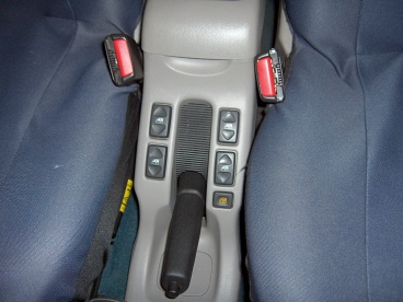

Ahoj, Frečkaři,
stal sem se majitelem free1 tak to budu teď se defenderem trochu střídat. Můj dotaz zní řešil do Free1 někdo loketní opěrku? Určitě tam chci něco vymyslet, ale pokud by měl někdo tip tak si rád nechám poradit.
Dík, Vojta

Nemusíš nic řešit ,některá provedení mají opěrku ve výbavě.Koupit lze ne EBAY,možná některý z prodejců N.D. objedná a dodá?

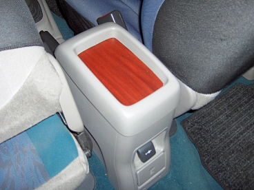

Tak to je dobrá zpráva, ale to je to fakt tak drahá zábava? Takže musím koupit tohle a na to eště ten polstrovanej nástavec?

bylo to tady dokonce v nabídce šedá i krémová - myslím že K. Sláma ale nejsem si jistej - hledej já jí tady taky koupil i s vypínačema

Chápu to teda správně že potřebuju tohleto a k tomu pak ten vrchlik co je polstrovanej?

určitě, já to mám bez toho polstrovanýho vršku jen jak je ten obrázek a ten vršek se dokupuje a buď se to šroubuje místo tý vaničky co tam je a nebo na ní někde jsem to taky tady viděl nebo ať napíše někdo kdo to má s tím polstrem

měnil sám , pasuje to místo původního spodního dílu, uchycení asi na dva šrouby, mám ze čtyřdvéřový - 4 tlačítka na okna+zadní a zezadu je zásuvka 12v´+ popelník
