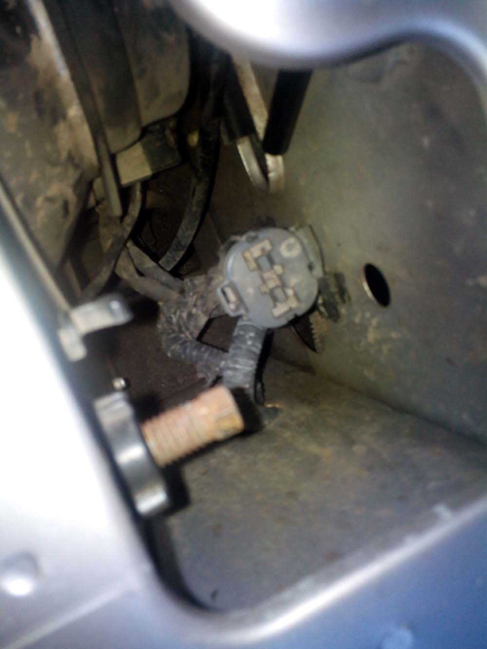

Ještě mam u každého světla konektor asi nebo co to je, viz. fotka. Je to u obou světel. Není to náhodou příprava na připojení přídavných, když to má originál knoflík přímo na palubce?

Na tyhle konektory koukám už asi 7let a stále mě nenapadá k čemu tam jsou... a takových tam ještě mám... jéje...

Tyhlety šedé konektory jsou spojovací pro spojení uzemňovacích drátů od všeho možného. Stačí se podívat do RAVE, je to tam popsané.
