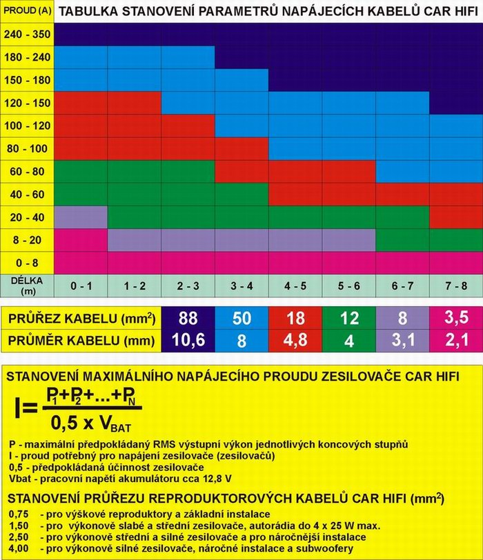

Obecně se asi nejlépe držet téhle tabulky
Je to sice pro zesilovač, ale použitelný samozřejmě na cokoliv...

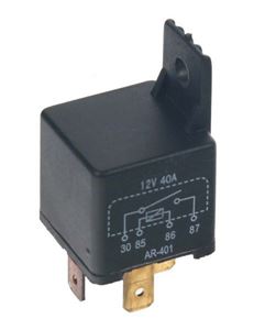

Ted ještě co ty relátka ještě jsem s tim nikdy nedělal.
Předpokladam že by to rele mělo mit 12v/40A a 4 konektory, na dva napojim ten muj pruchozí napajecí kabel dalši bude kostra,a posledni by tam asi měl přivest proud který to rele sepne, ten spinaci si natáhnu z nějákeho kabelu přimo ze spinačky(změřm si který funguje při zaplem zap.) Nebo si ten spinaci mužu vzt s vedlejšho relátka co jsou pod nohama spolujezdce??

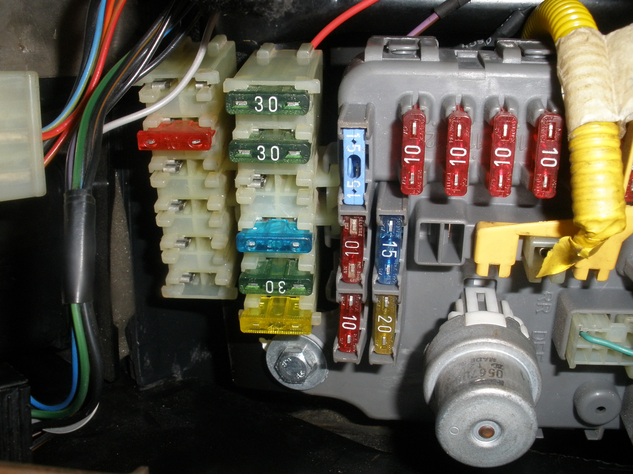

Trochu jsem postoupil ted by se hodilo pro inspiraci, máte někdo udělanou V D1 nějákou lištu na ty přídavné relatka nebo to jen ruzně montujete pod polubovku?
Edit:
Když už jsem to vlakno založil tak at to je alespon dořešene.
Na lištu jsem se zatim vysral, dvě relatka se vlezou na levou stranu u noh řidiče, jen to chce origo konektor aby se tam jen nasunuly do držáku. Hlavní přívod jsem udělal z dratu pruřez 4mm2. Přidavnou pojistkovou skřín jsem upevnil na stávajíci.
Hlavní pojístka 40A-60A.
