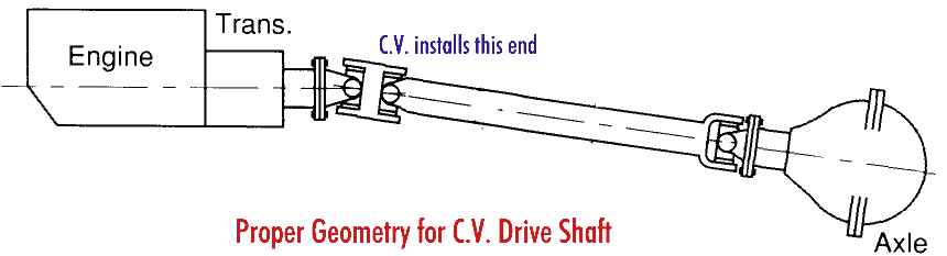

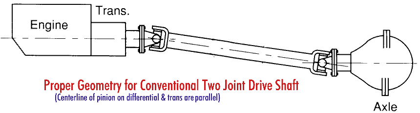

...tipujem predný kardan, konkrétne nesedia uhly unášačov na rozvodovke a diffe...
dával si nejaký lift?
kardany majú byť podľa toho, či je dvoj alebo trojkríž približne v uhloch ako na obrázkoch... ..ale aj vybitý kardan v teleskope (výsuvnej časti) sa správa podobne, len to by asi neprestalo po dosiahnutí vyššej rýchlosti..
