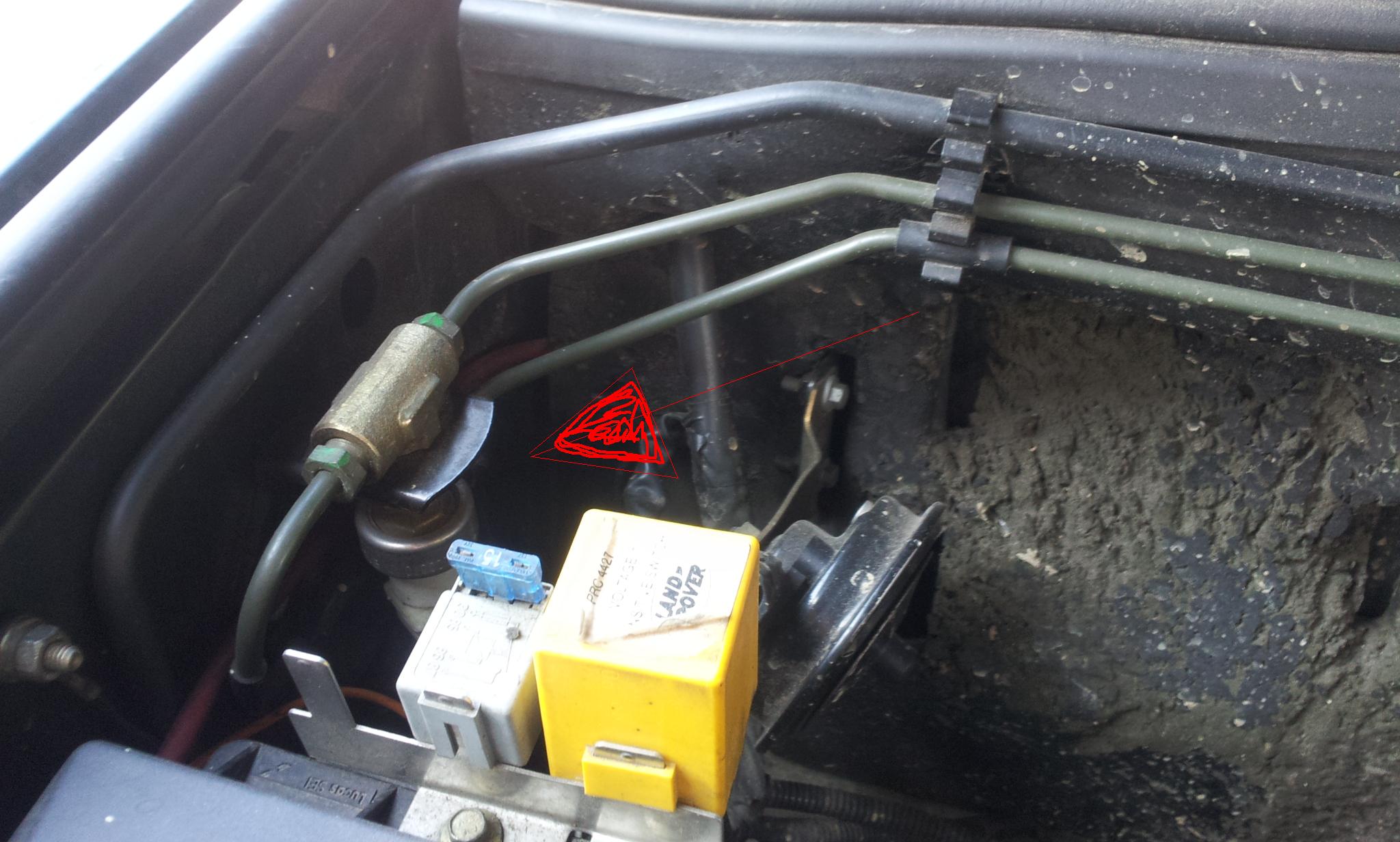

PS: prikladám foto mohlo by to byť toto ?
Je to na strane spolujazdca pri čelnom okne v rohu motorového priestoru.

Toto je čidlo spojky . čidlo teploty paliva je ne hlave motora . Ak sa pozrieš od toho čidla spojky smerom na motor uvidiš ho pod sanim  na lavej strane - idu tam tušim dve trubky a to čidlo .

Super díky . Pozrem to.
