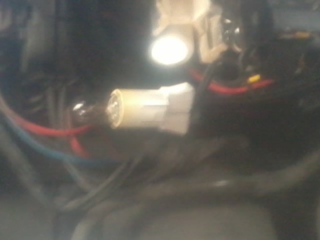

Prosím o radu ,chci vyměnit parkovací žárovku,a nejde mi ven ,má se kroutit,tahat,a má se vyndat z té plastové objímky?a jak ?drží tam jak přilepená,a taky se chci připravit,a mít pro jistotu náhradu už nachystanou,ale nemám ji jak zjistit když nejde ven :Ja blb:
Tak jestli někdo ví přesně označení parkovačky ,tak mi prosím napište,ať neudělám nějakou blbost :Sorry: Děkuji

Tahat,bývá připečená.

Je to typ W5W 12V/5W. I na tej rozmazanej fotce je vidět, že je okraj patice nahnědlý od vyhřátí, možná by stálo za to osadit LEDkovou variantu, která tak netopí.
