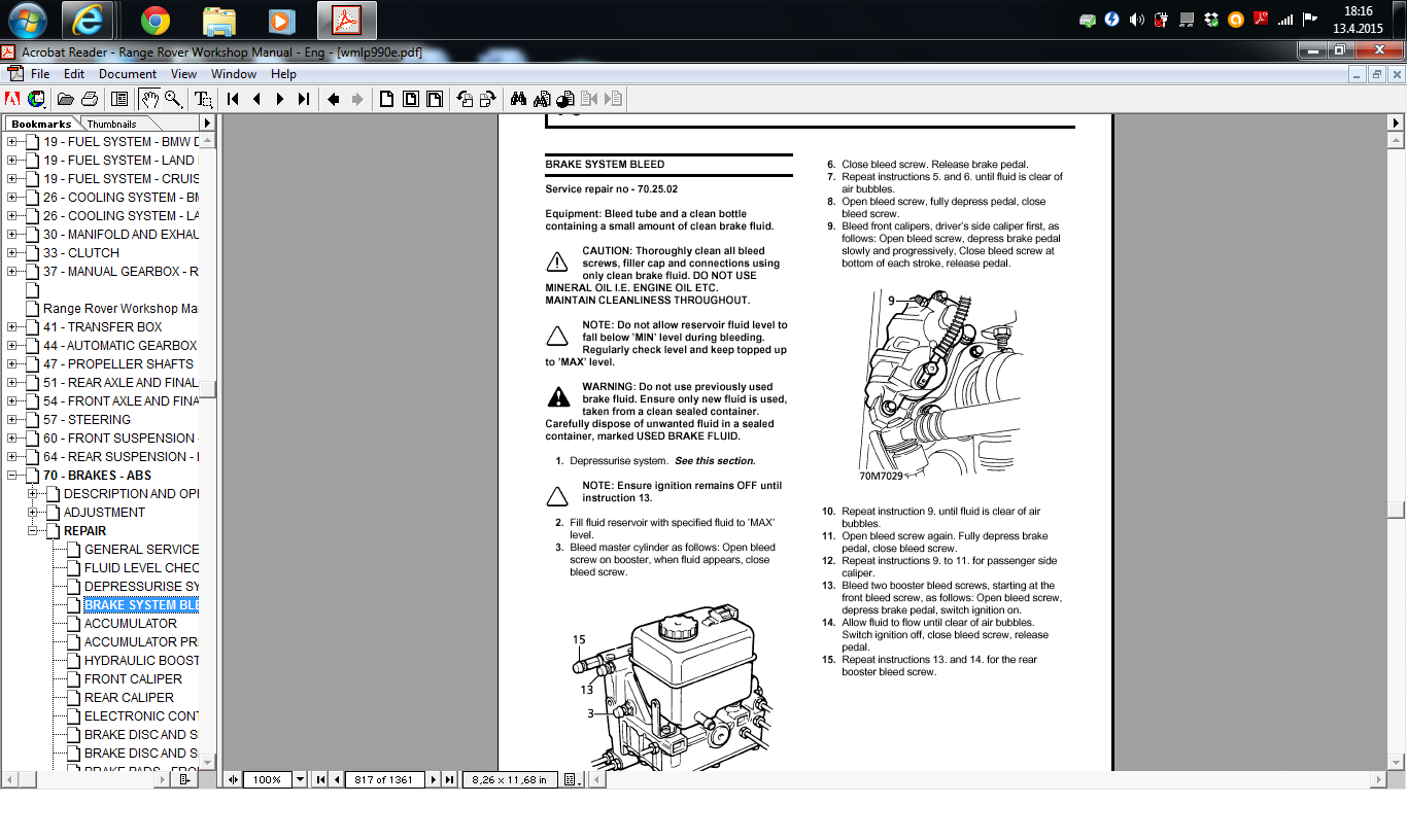

Zdravím všechny a žádám o radu musel jsem na mé p38 vyměnit komplet zadní trubičky na brzdy až od motoru a ted mám problém z odvzdušněním kapalina mi totiž po pár sešlápnutí pedálu a následného povoleni odvzdušnováku přestane téct až když otočím klíčkem a moturek abs natlačí kapalinu tak to zase jde párkrát odvzdušnit a potom zase neteče ve předu se mi zdá že to nedělá tam to jde odvzdušnovat pořád tak ted nevím zda to spatně odvzdušnuju nebo je něco špatného na brzdách díky za každou radu

Tady máš postup
Re: brzdy rr p38
eliotte takže nejprve se má natlakovat celí systém jestli jsem dobře pochopil byl jsem auto projed auto brzdí ale pedál se propadá až k podlaze

Nejdřív se odvzdušňuje hlavní válec - ta kostka s ABS, pak teprve třmeny.
Re: brzdy rr p38
ok tak si vytisknu přelozený návod a zkusím to znovu odvzdušnit přesně podle návodu dekuju

tak dneska odvzdušněno podle návodu a auto brzdí i abs funguje ale abs mi hlasí chybu ale to uz od začatku co auto mám prý nějaké čidlo uvidím až zajedu na diagnostiku ale moturek abs mi vrčí každé sešlápnutí to by nemel ne co muže být ještě špatně
