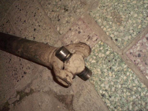

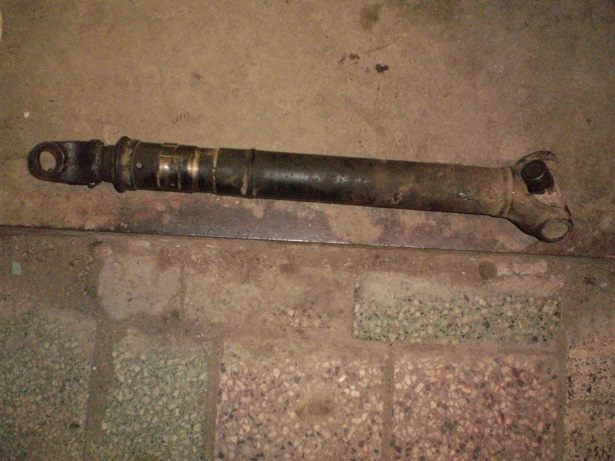

Nazdar pani. Co to mam za predny kardan na Defendri 110sw 1998 300tdi ked kriz ma rozmer 27x92. Origo by mal byt rovnaky ako ma D1 27x7X

... asi to bude kardan s velkymi krizmi TVB100610

LEN TO JE KARDAN NA TD5 A JA MAM 300 A NA TD5 SOM NASIEL KRIZE AKO NA 300TDO 27X75
NEVIES NAHODOU ROZMER KRIZA ? JA SOM NAMERAL 27X92 ALE KRIZ UZ BOL ROZBITY TAKZE SIRKA KRIZA MOZE BYT AJ 90 ALEBO 94

... odfot ho. Ten kardan moze ist aj na 300Tdi ale daval sa az na Td5 modely a mal by donho ist kriz STC4807.

NEVIEM CI Z TOHO NIECO ZISTIS. LEN AJ TAK POTREBUJEM ROZMER ABY SOM KUPIL NEJAKU NAHRADU KYM BUDEM OBJEDNAVAT Z UK

... no malo by to byt to co pisem vyssie.
