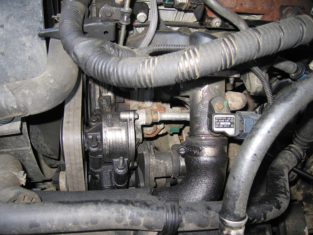

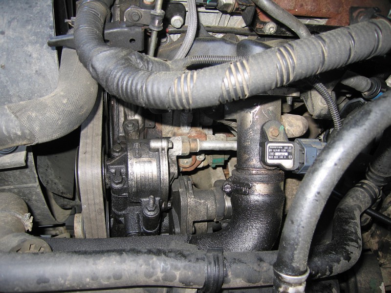

Řešil jste někdo únik oleje na Pumě na levé straně motoru? Ventilátor to samozřejmě rozdmýchává všude, ale nejvíc je to zasviněný v místě mezi vodní/vakuovou pumpou a pumpou posilovače. U jednoho Defa už nám to kdysi dělalo v cca 40tkm taky, ale nebylo to tak masivní a v záruce to opravili jako drobnost. Teď je ohozený všechno na levý straně od motoru a po zastavení to všude stéká. Olej ale nijak dramaticky neubývá. Je to těsněním nebo je někde něco prodřenýho ?

Tak vyřešeno. Nětěsnost byla na vakuové pumpě brzd. Bohužel nepomohla jen výměna těsnění (LR004381, cca 250Kč) jak to stačilo v dřívějším případě, ale nakonec musela jít ven i pumpa samotná (LR014973, cca 5000Kč). Únik byl po hřídely řemeničky, kde se zjevně rozpadlo těsnění, protože to chcalo docela dost a šance na rozumný repas je prachmizerná.
