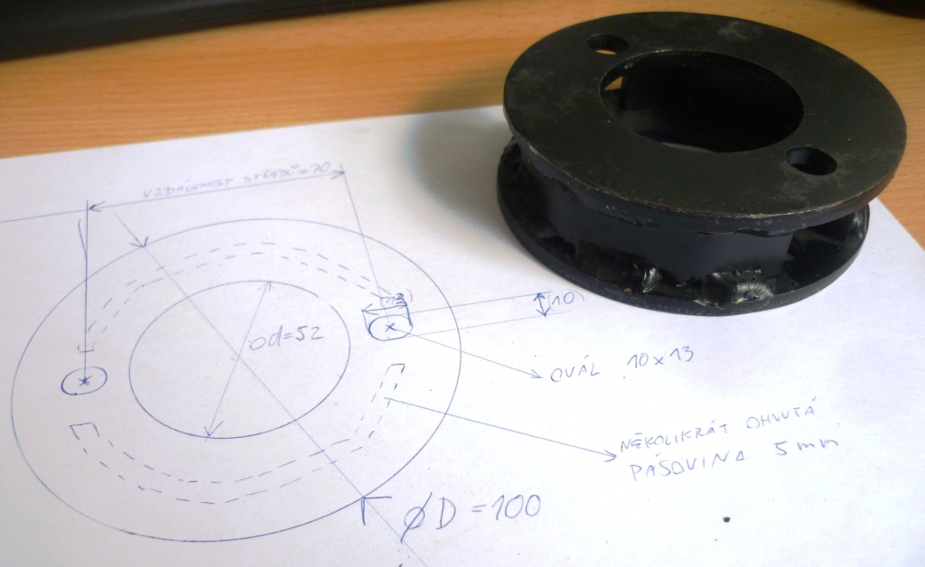

Čau, nemá někdo prosím výkresy podložek pod pružiny na D1, popř. v okolí Brna jednu podložku na půjčení abych to mohl nechat vytvořit na soustruhu ? Pokud tohle téma někde je, omlouvám se ale nenašel jsem ho a nebaví mě 2 hodiny procházet články. Díky

dyš vydržíš tak týden, namaluju ti to, měl bych mít podložky co chceš v poště směrem ke mě, jak dorazej mužu ti vytvořit výkres.

Mužu Ti pujčit přední i zadní,mám to tady na ponku,cca 35 od Brna. telefon by měl být v podpisu,jinak na tom opravdu nic není,pruměr,výška,rozteč šroubu,přední vybrany na tlumič,jednoduše změřitelné na autě,

ta co mi leží na stole je z 5 mm tlusteho matroše, a vnitřní pásovina má tloušku tak 5 mm a šířku 20 mm, takže podložka má celkem 30 mm a výkres - no řekněme obrázek:-)

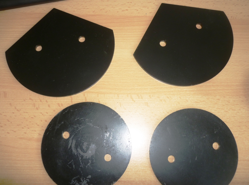

A eště mi s těma podložkama, který jsou 4 stejný dorazily 4 divnoplechy, viz následující obrázek. Lušťovkáři, k čemu to? Rozteč těch dvoudir je shodná s těma na podložkách?
